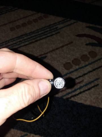

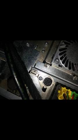

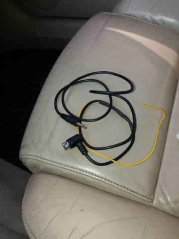

  1. 177016998_lgjoy001.thumb.jpg.2f22130f8e11a26338e0d8dc948826b9.jpgNu ar trebui sa fie acesta cablu?Nu vrea sa intre in mufa.Multumesc.
  • Bebeee changed the title to Navigatie MFD1
In mod normal trebuie sa te lase dupa o ora, unitatea fiind pornita.
Daca nu merge, desfa unitatea si rescrie alt eeprom, direct pe placa, la care sa ai pinul.
Mrs Florin. Am rezolvat, am lasat deschisa unitatea o ora. Am rezolvat si cu mufa aux. Pt care veti avea probleme, mufa este facuta invers. 0765654678 pt detalii. Salut.
