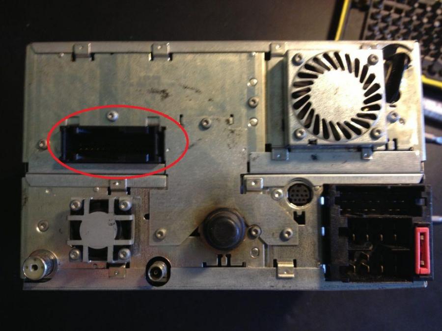

Salutare colegi! Am si eu niste intrebari legate de un MFD daca ma poate ajuta cineva? Culoarea afisajului (displayului) se poate schimba? Momentan e albastru dar am vazut intr-un passat cu fundal rosu!? Se poate schimba? Limbajul am inteles ca se schimba doar cu ajutorul CD-ului original.Logoul de pornire daca se poate schimba? Ce trebuie sa fac ca unitatea sa afiseze pe maxidot? Multumesc! Mufa din poza alaturata ce functie are?
Modificat de robertoozee
