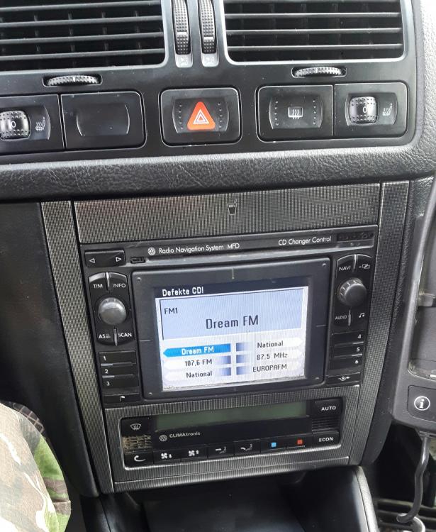

Am montat navigația.  Nu am cd la ea. Cum pot rezolva problema?

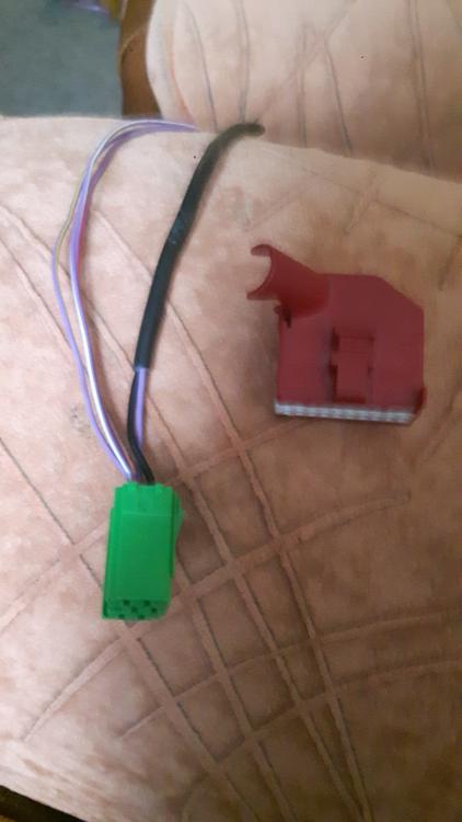

Când am cumpărat navigația am primit de la vânzător 2 mufe, una verde care vine în spate la mfd cu 5 fire( fără firul de la REM) și una cu 3 fire care vine în IC. Am desfăcut bordul și în spate nu am pini pentru mufă, am doar locul în care ar trebui să o conectez, așa că  am tras firele în mufa verde 30 31 32. Mâine aștept cheițele să pot da jos navigația și fac și legătură în spate la mfd. Unde ar trebui să leg TEL + - și  REM?

salutare,am mfd 1 , daca cumpar o interfata cu usb , vor merge videoclipuri /filme sau doar muzica? acesta e  mfd ul meu
