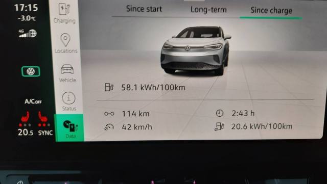

Drum Cluj-Buscat-Cluj pe temperaturi intre -5° si 0°, carosabil partial umed, vanturi puternice la munte, cu portbagajul auto pe plafon, pornit cu masina de la 8°, consum 20.6kWh/100km. Estimez ca portbagajul auto a crescut consumul cu 5-6%, adica vreun kWh/100km.
P.S. Aparatorile de noroi si.au facut treaba cu brio in zapada semi-topita, n.a trebuit sa sterg deloc luneta. Vedem pe viitor...

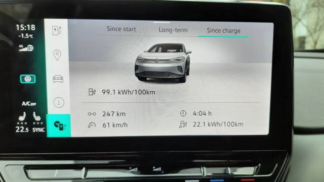

Drum Cluj-Bistrita-Cluj, temperatura exterioara intre -3 si -1, consum 22.1kWh/100km.
