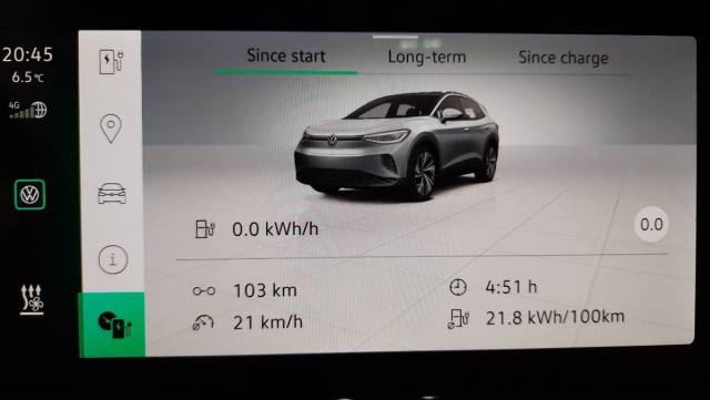

Consum de 21.8kWh/100km in oras o zi de dimineata pana dupa masa cu 15-20 de opriri, temperatura 0.5-2°. Ar rezulta o autonomie de 350km+.

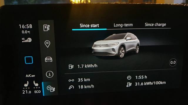

Eu nu reusesc sa scad sub 30 kWh/100km. Doar oras, drumuri normale, relativ scurte. Ori managementul/incalzirea bateriei e dezastru in oras ori are ceva masina mea.
E normal, la toti colegii li se intampla. Eu pornesc la drum de la 9-11° de aia am consum in oras undeva la 21-22kWh/100km. La drum lung am undeva 20-22kWh/100km - aici cresterea a fost mai mica fata de perioada calda.

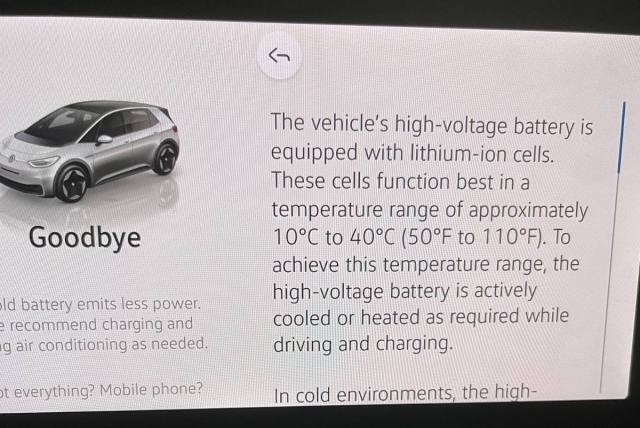

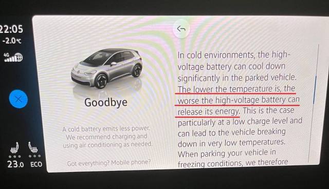

Culmea ironiei, incalzirea bateriei iti permite sa obtii o autonomie mai mare.
O baterie rece are rezistenta interna mare, se pierde multa energie in timp ce o descarci.
La o baterie incalzita scade rezistenta interna si creste cantitatea de energie utila pe care o poti scoate din baterie pentru motor.
Vedeti a doua poza atasata.
Asa ca ... bucurie maxima ca VW o sa scoata incalzirea bateriei. Consumul o sa fie mai mic, range-ul tot asa (baterie rece = range mai mic).
Partea cu regenerarea tine de degradarea bateriei. Incarcarea unei baterii reci o degradeaza ireversibil.

Cu ce exagerez? Am dat doar informatii concrete si reale, inclusiv poza aia e reala, nu e fake.

Nu contest, doar ca mi se pare exagerat. Mi.ar place sa interpretam poza si sa comparam cu cateva drumuri la rece in oras care sug enorm din baterie.
