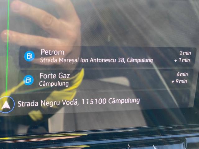

Revin cu o problema noua si tare amuzanta: am plecat de la Campulung cu baterie 35% spre Bucuresti.
Am pus destinatia in aplicatia de navigatie a masinii si mi-a aratat, corect, ca nu am cum sa ajung la destinatia cu energia ramasa in baterie.
Așa ca a fost de mare ajutor si a inceput sa-mi insire o lista de benzinarii de pe traseu ca sa pot alimenta.
Nu a folosit cuvinte, doar mi-a aratat lista asta de mare ajutor.
Recunosc ca nu am fost la Forte Gaz sa verific daca au si priza, preferand sa merg la Kaufland unde aveam cupon de incarcare gratuita.
