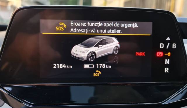

de ieri nu mai se conecteaza la reteaua 4G. cand porneste imi spune ca nu se poate conecta..si e offline mereu.
am incercat restart si din buton, si lasat cateva ore, si incercat manual sa dau ONLINE.
ceva idei? inainte sa ma duc la dealer..
Ledul din plafoniera e verde sau roșu?
Am văzut că în Anglia au fost probleme similare zilele trecute și se pare că s-au datorat rețelei.

Am si eu o eroare de vreo 2 saptamani. Miercuri ma duc la reprezentanta sa vedem ce zice.
Mai multe masini au avut aceasta eroare.
S-a remediat prin inlocuire "modulul SOS" pe garantie, fara nici o problema.
Am fost vineri la Darius Motors Ploiești. Au comandat modulul. Aștept să mă sune pentru înlocuire.
Eroarea era prezenta mereu? Zilnic in acele 2 saptamani?

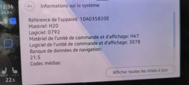

Nu am primit inca actualizare OTA, desi am facut upgrade la 2.1 in aprilie. In luna mai sotia a facut un accident cu id-ul care a necesitat inlocuire portiera fata dreapta, aripa dreapta, geometrie. E posibil sa fi reinstalat softul de baza in service?
Asta e versiunea pe care mi-o afiseaza acum.
Deși informațiile se modifică de la o zi la alta pentru platforma ID. Până în momentul de față, nu se poate face downgrade la sw in service.
Da. Prezenta pa fiecare pornire.

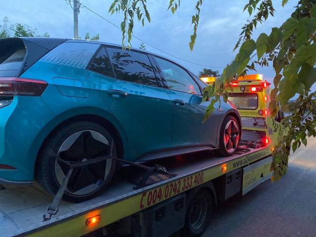

Am dat cu 2 tone de masina, catarata pe 20 de inci de janta si doar 9 cm de cauciuc, intr-o Chiajna, unde, meseriasi au reusit sa mai planteze inca o groapa, desi parea imposibil sa mai incapa intre atatea alte gropi. Asta era facuta profesionist, adanca si cu peretii verticali, in unghiuri perfecte de 90 de grade. Michelangelo ar fi invidios.
Ca rezultat, si eu si roata ne-am desumflat complet, si, in pofida cauciucurilor cu self-heal si eforturilor mele de a o umbla cu compresorul achizitie personala, niciunul nu ne-am dedesumflat.
Dupa ce mi-am evaluat optiunile, si am terminat de admirat peisajul pitoresc format din vegetatie luxurianta, lac maroniu-deschis si tantari flamanzi, m sunat la asistenta si, dupa verificarea tuturor datelor, au trimis platforma care a ajuns destul repede, trezindu-ma din visare si ducandu-ma la vulcanizarea cea mai apropiata.
Problema identificata: janta + groapa = "capsat" peretele lateral al cauciucurilor, unde a facut o gaurica, destul de mica, dar voinica. Urmeaza sa vad daca nu este si janta 8.
Chemat nevasta cu una dintre rotile de iarna, pusa ca la caruta cu 3 roti de un fel si alta de alt fel, apoi comandat 2 cauciuri noi, care asteapta in curte sa imi fac curaj pentru inspectia jantei.
Cost pana acum: 30 + 1422 lei. Aventura, in schimb, priceless 🤑.
