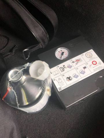

@cj.PaulAsta ar inseamna ca tu ar trebui sa ai roata de rezerva sau kit de pana cu compressor. Ai verificat ?
da, am kit de pana cu compresor. deocamdata nu am mai avut eroare, posibil sa nu fi fost setata presiunea cum trebuie (roti+resetat din soft).

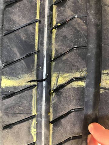

Am revenit de la vulcanizare, am o taietura pe banda de rulare a anvelopei. A fost reparata cu un petec, dar nu sunt sigur ca mai poate fi folosita. Anvelopa cu nici 400 km rulati... Pareri?
Nu trebuia reparata, acum clar numai poti folosii garantia.... cam dubioasa "taietura"
Seamana cu o taietura de la banda de metal desprinsa de pe betoanele dintre sinele de tramvai.
@cj.Paul daca ai fost la Vivo de curand ai mari sanse sa fi trecut peste asa ceva. Aleile principale de acolo sunt pline de gropi adanci iar undeva pe mijlocul parcarii este o rigola cu sau fara capac, sau cu capacul deteriorat.
Anul trecut am "pescuit" un surub de pe drum. Cum era pandemie nu am mers vreo 4 zile cu masina, cand am deschis garajul am gasit-o lasata bine intr-o parte. Am peticit anvelopa si nu am mai avut probleme cu ea, mai ales ca gaura era mica si in zona unde e dunga alba in poza ta, unde cauciucul e mai subtire.
@cj.Paul din pacate acea anvelopa nu mai prezinta siguranta. Nu e indicata ultiliarea ei.
Asa ma gandeam si eu prin urmare am comandat deja una noua. Nu as vrea sa risc sa ma lase in drum cand imi e lumea mai draga, mai ales ca nu se gaseste pe stoc si dureaza cateva zile pana ajunge.
Sper doar ca DOT-ul sa fie recent, cele actuale avand DOT 1721. Ar trebui, tinand cont ca Bridgestone Turanza Eco Enliten e o anvelopa special creata pt ID.3. Aia e, macar uzura nu va fi intre roti.
@robi_zet imposibil de beneficiat de garantie la asa ceva...din momentul in care ai iesit pe poarta dealerului cu rotile functionale, nu ai cum sa dovedesti ca nu ai spart tu roata. Eventual doar daca demonstrezi ca apare stocata eroarea de tyre pressure low in error log inainte de livrarea masinii. Si chiar si asa..
