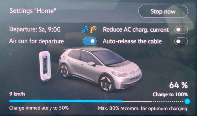

Am pus masina la incarcat aseara, cu limita la 100%, ca sa pot pleca de dimineata la 9.
Masina nu a dezamagit 🤬. Poza e facuta la ora 8:50.
Mentionez  ca lasasem "Reduce AC charg. current" bifat, sa incarce la 8A, nu la 16A.
Dar, totusi, am lasat-o la 55% si am gasit-o, 12 ore mai tarziu, la 64%.
Eu zic sa stergi toate locatiile si toate orele de plecare setate si sa le adaugi iar. Ceva, undeva are o buba si cele mai mari sanse sunt sa fie de la una din ele sau de la un conflict dintre ele.
Refa procedura ca in manual si vezi daca se repeta problema. Daca da, garantie…

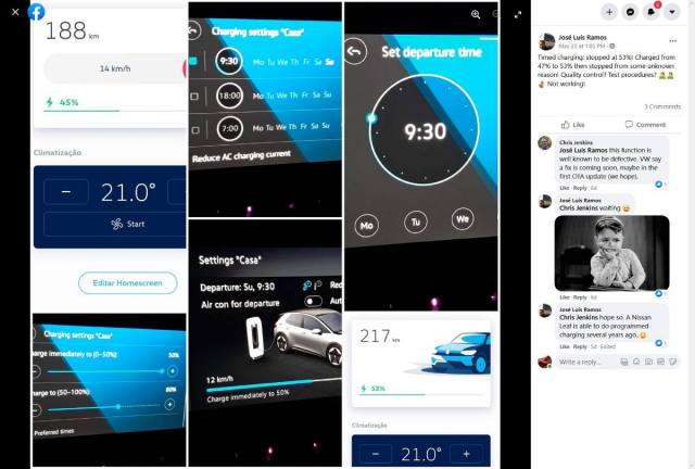

Din poza se vede ca aveai activata incarcare la ora programata in functie de locatie.
Se stie ca locatiile si incarcarea la ore programate nu functioneaza inca. Cel mai mult s-a discutat si testat pe grupul "UK Owners" pentru ca acolo au diferente de pret la curent semnificative in functie de ore.
Si cel mai frecvent simptom este tocmai faptul ca nu se incarca pana la ora programata.
PS: Nu ma descurc cu linkuri la postari facebook, pun o poza pt. exemplificare

Voiam sa incarce pana la 100% abia dimineata, ca sa nu stea bateria incarcata peste noapte.
Pana rezolva VW problema, pot sa programez statia sa porneasca incarcarea spre dimineata, calculand manual cat ii ia sa incarce.
