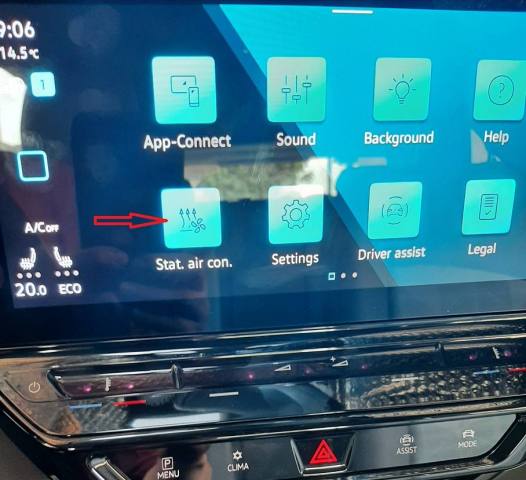

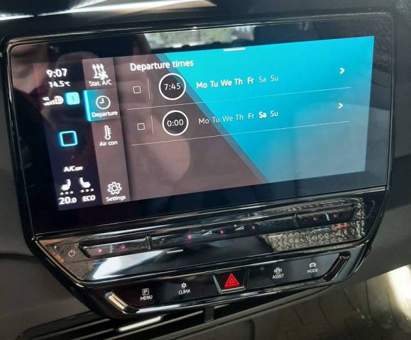

Ai climatizare programabila fara setari de incarcare, in meniul acela cu multe icoane, in partea de jos (trebuie sa faci scroll ca sa o gasesti).
In engleza scrie ceva gen "Stat. air con".
Eu aia am folosit-o pentru incalzit masina la ora programata, nu interactioneaza cu incarcarea.
