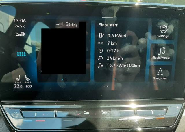

Consum "stabilizat" 0.6 kW cu A/C pornit...

0.6 kW nu mi se pare mult.
Eu vara am autonomie buna inclusiv pe canicula, cu aerul conditionat mergand la maxim: peste 350 km la mers de 80-100 km/h.
0.6 kW inseamna 2 kWh/3 ore de condus. Foarte acceptabil.

Vedeti poza de mai sus, se poate si 0.6 kW.
Eu zic ca nu se poate si 0,6 sau nu e relevant daca apare o data, fara sa stim si conditiile.
Aseara am facut si o poza cu 1.6 consum desi era intuneric si scazuse temperatura pe la 22 grade si in Buc
Cred ca e mai constructiv sa incercam sa intelegem de ce consuma asa mult si sa punem poate presiune si pe fabricant poate rezolva ceva prin update de soft sau alte metode, decat sa postam recorduri.

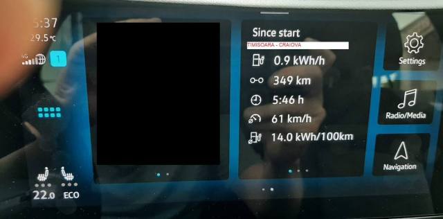

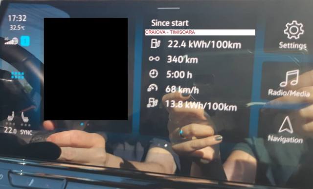

Ba se poate. Este consumul "stabilizat" dupa racirea initiala a masinii.
In alta ordine de idei, in acest weekend am facut un drum Timisoara - Craiova si retur. Doua persoane, bagaj, aer conditionat, temperaturi 25 - 30 C la dus, 30 - 32C la intors.
  • 14 kWh / 100 Km la dus
  • 13.8 kWh / 100 Km la intors
Autonomie net superioara fata de e-golf.
