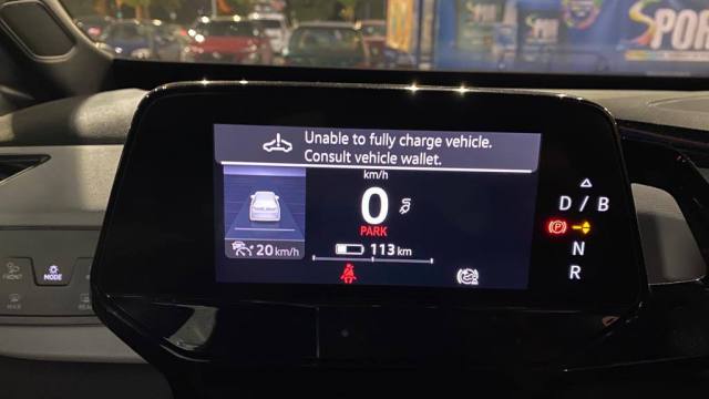

CAnd incarcam masina de la AC, trebuie sa fie incuiata sau se poate sta in ea ?
Si daca putem sta in ea, putem pune si contactul sa mearag sistemele de bord?
Intreb deoarece am incarcat in seara asta la DEDEMAN si cand puneam contactul aparea urmatoarea eroare:

@Al Bundyeroarea aia cred ca e de la stație. Eu nu am văzut o pana acum și am încărcat și stand in masina dar si lăsată încuiată si văzut de treaba.
La ce sisteme de bord te referi sa meargă? Radio, si unele setări merg si când e oprita.

Ma refeream sa mearga clima sa nu fie frig in masina cat stau la incarcat.
Se poate porni clima in timp ce incarca. Nu de acolo e problema.
Am mai vazut poze cu eroarea "Unable to fully charge" si pe la altii pe facebook. Ziceau ca au lasat masina la incarcat peste noapte la statia personala de acasa, fara sa faca nimic deosebit, iar dimineata au gasit-o ne-incarcata, cu eroarea respectiva pe ecran.
Eu din fericire nu am patit inca...

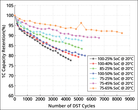

Am gasit niste informatii interesante legate de incarcarea masinii:
  Quote
Figure 6: Capacity loss as a function of charge and discharge bandwidth.*
Charging and discharging Li-ion only partially prolongs battery life but reduces utilization.
Case 1: 75–65% SoC offers longest cycle life but delivers only 90,000 energy units (EU). Utilizes 10% of battery.
Case 2: 75–25% SoC has 3,000 cycles (to 90% capacity) and delivers 150,000 EU. Utilizes 50% of battery. (EV battery, new.)
Case 3: 85–25% SoC has 2,000 cycles. Delivers 120,000 EU. Uses 60% of battery.
Case 4: 100–25% SoC; long runtime with 75% use of battery. Has short life. (Mobile phone, drone, etc.)
Expand
Incarcarea la 100% este cea mai daunatoare, iar intre 75% si 85% este iarasi o diferenta mare.
Al doilea factor este cat de mult o descarci, dar afecteaza doar cu 5% viata bateriei dupa 5000 de cicluri (incarcata o data pe zi, asta inseamna 14 ani).
Concluzia mea este sa nu o incarci peste 75%, maxim 80%, decat foarte rar, si pe durata scurta.
