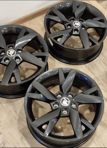

Salut!
Nu am mai achiziționat jantele de care am vorbit într-un post anterior pentru că nu m-am mișcat destul de repede și mi-a luat-o altcineva înainte.
Din acest motiv am renunțat și la a mai monta jante pe 18.
Am achiziționat însă un set de jante noi, Lyra de culoare neagră, pe 17", OEM și din gama Skoda, pentru vară.
Pe site-ul Skoda nu par a fi cine știe ce, dar în realitate arată foarte bine și abia aștept să vină vremea frumoasa pentru a le monta.
Reamintesc că mașina are culoarea Phoenix Orange și, da, arată altfel cu jante negre.
Modificat de Gabriel*77

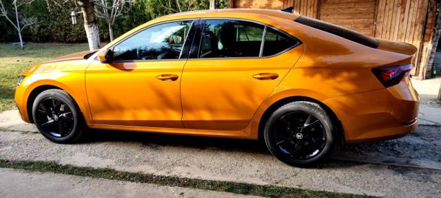

Salut!
Am făcut upgrade la jante și le-am pus pe mașină.
Nu are efectul celor pe 18" sau 19" care sunt pe RS-uri, dar consider că și astea arată cum trebuie pentru că sunt negre și din gama Skoda.
Vreau doar să le spun celor care mi-au transmis că jantele argintii nu merg la culoarea asta, că au avut dreptate, însă după cum ziceam la vremea respectiva, nu am avut de unde alege.

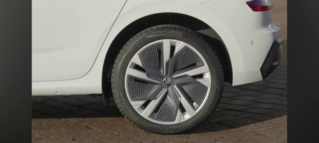

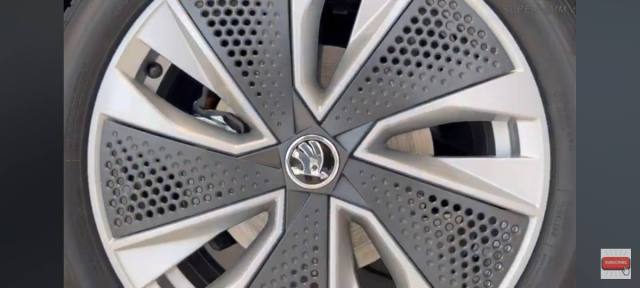

Guadalcanal
Astea mi se par cele mai tari jante ale momentului pentru toate modelele Skoda mai puțin Fabia.
Kajam 17" și Ursa 18".
Guadalcanal
O poză mai clară cu Ursa 18".
Le-au bagat un 'imprimeu' ce il folosea Reno acum vreo 10 ani.
Oricum,nu au legatura cu Octavia deocamdata iar Fabia, Kamiq, Scala au prindere 5x100.
