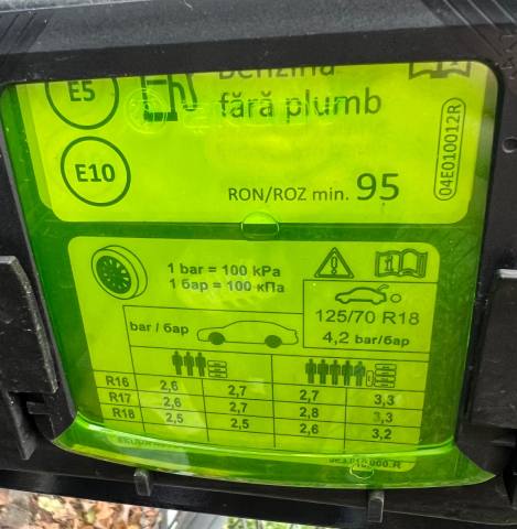

Facuta la misto presiunea la Skoda. Pe spate dreapta aveam 2.6, fata dreapta, 2.7, fata stanga 2.5 si spate stanga 2.4
Pe clapeta de la alimentare (cel putin la Octavia 3), sunt trecute presiunile pentru roti in functie de incarcarea masinii.
Sa fi avut baietii un angajat nou care a invatat sa numere? 😉 tocmai de la 4 pana la 7...
Acum lasand gluma deoparte, e posibil sa fi avut masina parcata fix int-o pozitie care sa faca presiunile de pe dreapta mai mari ca cele de pe stanga? Adica partea dreapta sa fi stat in soare cateva ore si partea stanga in umbra... Imi imaginez ca un cauciuc in soare este mult mai cald decat unul care sta in umbra, mai ales pe frigul de ieri.
Si cum de i-a dus capul sa faca presiunea fata mai mare decat cea de pe spate? Ca parca valorile recomandate sunt fix invers, nu?

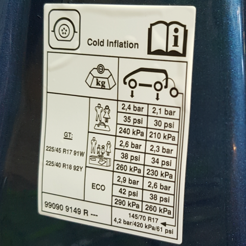

L.E.:
n-am o poza cu presiunile de la mine (2.0 TDI, 110 kW), insa am gasit online poza de mai jos - de la un 1.5 TSI. Daca imi amintesc corect, la 2.0 TDI nu am valori de 2.5, valoarea minima pentru presiunea fata fiind de 2.6 bar si 2.7 spate.
Asa ca este interesant de aflat ce valuri recomandate sunt la 1.0 TSI  la tine, @alexandru_28. Vad ca manualul Octavia nu indica valorile, ci doar recomandarea de a verifica abtibildul de pe masina.

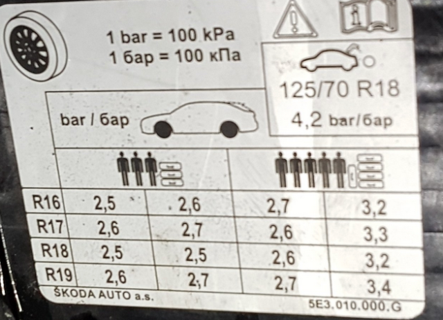

De ce v-am plictisit cu povestea asta? Daca la Octavia 4 fac un 2.6 cinstit la rece (adica nu cand sunt 40 de grade afara sau cu masina abia venita din autostrada), odata ce temperatura creste serios (aer, aflalt incins + alergat), presiunea in pneu depaseste aproape sigur 3 bari. (cine este foarte curios sa urmareasca efectele astea in timp real, poate folosi un set de senzori pe capacul valvei, nu sunt foarte scumpi...)

Presiunile recomandate la 1.0 TSI

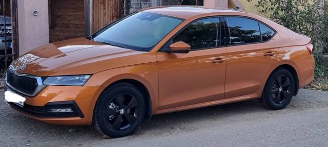

Revin cu o precizare vizavi de O4 Phoenix Orange.
Am schimbat roțile "de vară", Rotare aero cu care a venit mașina, cu cele "de iarnă", Velorum negre pe 16", și într-adevăr arată altfel.
Ați avut dreptate cei care ați făcut această remarcă.
Știam și eu oarecum, dar după cum am afirmat atunci, nu am prea avut ce să aleg.
O4 jante pe 17" interesante NU are, iar cele pe 18" mi se par mari și ineficiente pe drumurile noastre, deși majoritatea sunt frumoase.

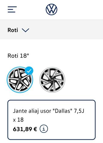

Jantele acestui Golf sunt de origine, în configuratorul lor, sunt pe 18", costă 632 € ca opțiune, însă nu știu ce preț au cumpărare separat.
Aș vrea să schimb doar jantele, nu și anvelopele, ca atare sunt interesat doar de 17" cu caracteristice lor pentru O4, 205/55/17 pentru că jante pe 18", cu tot cu anvelope noi, ar costa undeva la vreo 8000 lei și... mă cam depășește.

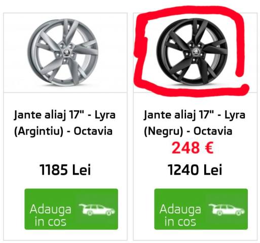

Pentru a avea o idee asupra preturilor poti arunca un ochi aici: https://bradytrade.ro/eshop?104-model-auto_octavia-iv=717
Poti cere oferta si la alti dealeri, comparativ, eu pt anumite accesorii am platit mai putin la alt dealer.

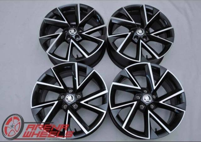

Îmi place modelul Vega, Comet (cel în două nuanțe) Braga (tot in două nuanțe) și cele de la Arene Wheels (nu știu ce model sunt) însă toate sunt pe 18.
Ce de nu o fi făcut modelele astea și pe 17!?!?!?
