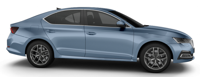

Vreau să-mi iau pachet complet de jante și anvelope pentru iarnă. Mașina (O4 Style 1.5TSI MH) am comandat-o cu jantele de 18 (225/45 R18 Pirelli Cinturato, janta 7,5J ET48).
Pentru iarnă vreau pe 17", care în documentul COC au specificațiile 205/55 R17, 7J ET46 sau 6.5J ET46.
Căutând pe internet, am găsit unele jante care mi se par ok, însă sunt R17, 7J ET40. Aș putea avea probleme dacă sunt cu 6mm mai în interior jantele?
Iar referitor la anvelope, Bridgestone BLIZZAK LM005 Sunt ok?
Linkul complet de configurare este aici: https://auto.anvelopelider.ro/pachet-anvelope/37108/aluminiu-988392/954422/

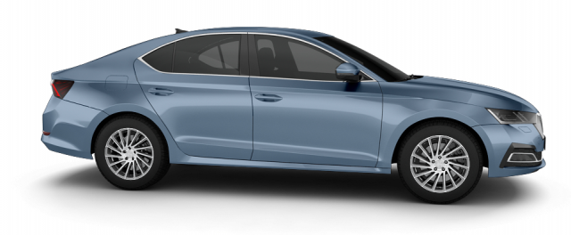

Ar mai fi și astea, care seamănă cu jantele originale, dar nu-mi plac la fel de mult ca cele de sus:

ET 40 vs ET 46 inseamna ca janta cu ET 40 va sta mai sper exterior cu 6 mm, nu spre interior. Cu cat ET-ul este mai mic, jante este mai spre exterior. Pe masina sigur nu se va simti nimic.
Blizzak alea după specificații par ok, clasa A pe umed, și pattern-ul pe cauciucuri pare ok. Cred că este oricum thread separat de cauciucuri...

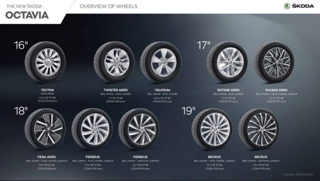

In mod interesant, jantele Pulsar (posibil si Lyra si Rotare) sunt 7x17, nu 6.5, cum imi scrie mie peste tot... Si am vazut destule modele Octavia livrate cu Pulsar pana acuma (inclusiv cele 2 inchiriate de mine)...

Mda, buna gluma asta de la Skoda - una au trecut in CoC si cu alta au incaltat masina... Nu mi-am pus problema inainte de remarca facuta de tine. Si pe 16" au o problema, cu Twister Aero care este 7x16 fata de 6.5x16 in CoC. Eu comanda am lansat-o cu Pulsar Aero; multi le detesta, dar mie-mi par mai faine decat Rotare care erau standard pe Style.
