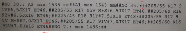

Toate dimensiunile admise le poti obtine de la RAR. Sunt mult mai multe decat cele din CIV. Problema e ca, daca vrei sa pui ceva diferit de CIV, dar admise de RAR, te costa completarea acestora in CIV. Mie mi-au spus ca ar fi circa 200lei.
Dimensiunile optionale sunt trecute in COC, document primit de la dealer. Verifica acolo, numai ce e acolo se poate trece pe carte la RAR.
Din CoC:

In COC este mentionat 225/45 R18. Singura varianta cu latime 225.

L.E.: intr-un document TÜV (https://www.skoda-auto.de/_doc/c4e26642-08a9-446e-befe-13fc12625a98) am gasit pentru motorul DTUA (cel de 200 CP) ca se pot monta doar de 17 si 18, dupa cum urmeaza:
*ultima coloana zice daca se pot monta lanturi sau nu
