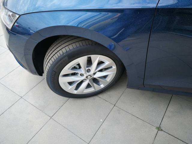

Se pare ca nu toate versiunile vin cu aceleasi anvelope. Style break vine echipat cu Michelin Primacy 4 S1 205 55 R17
Modificat de TDR
Style are in echiparea standard jante de 17".
Stiu, dar ma asteptam sa puna to GY.

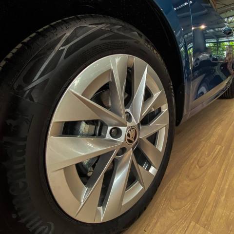

Interesant e ca unele vin cu anvelope Continental pe 17” (jantele standard la echipare style).
LE: Iar modelul acesta vine cu Michelin
Modificat de ovioneb
Eu ce am postat era pe versiunea break.
Mult mai bune primacy 4 fata de conti eco contact.

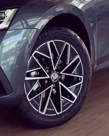

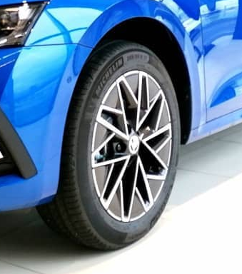

Ce model de michelin este pe jantele pulsar?
Nu știu, pozele sunt de luate de pe paginile dealerilor și nu se vede clar.
Aceste jante pulsar au anvelope Continental și sunt montante pe un break. Nu înțeleg care cum vin echipate.
Nu intelegi pentru ca nu exista o regula ... nu vin toate cu acelasi tip de anvelope chiar daca dimensiunea este aceeasi. Asa ca discutia e usor inutila, nu poti sti cu ce anvelope se livreaza masina decit daca o iei din stoc si o verifici inainte. La fel si la O3, care cu Michelin, care cu Pirelli, care cu Nexen ... cum a avut chef departamentul de achizitii.
