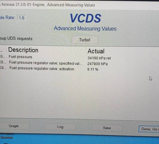

@EEXCALADE Cam acestea sunt valorile fix dupa pornire, sper ca am pus filtru pe grupurile potrivite. M-am uitat si la injectoare, sunt in jurul valorii 0, atat la rece cat si la cald sau in mers, deci le exclud. Astazi nu a mai sunat ca si cand ar da sa se inece si sa moara motorul. Pana acum in ultima luna am auzit-o de 2 ori facand asa, in ambele dati i-am taiat regenerarea in ziua anterioara fiindca ajunsesem acasa. Iar la urmatoarea repornire facea asa. Sa aiba legatura cu acest fapt?
23 hours ago, EEXCALADE said:
Valori cat mai apropiate ,actual/specificat
Presiunile nu sunt deloc apropiate
Deci prima valoare ar fi cea specifica si a doua cea actuala? Nu am gasit in vcds care ar trebui sa fie cea expected, dar am gasit pe net ca pt motorul meu ar trebui sa fie 2.500bari.
Invers. Prima valoare este cea reală, măsurată, iar cea de-a doua valoarea pe care o doreşte ECU
247800 hPa=247,8 bari
34190 kPa=341,9 bari
@lupo_bv am inteles, ma gandeam ca e cea mai mica si din cauza asta sa fie simptomu. Nu ar trebui sa se logheze o eroare cum ca e prea mare? Cu ce ar trebui sa continui invetigatia?
Discrepanta trebuie sa se incadreze in +/-30 bar ,la tine e x3
Inlocuieste regulator presiune rampa.

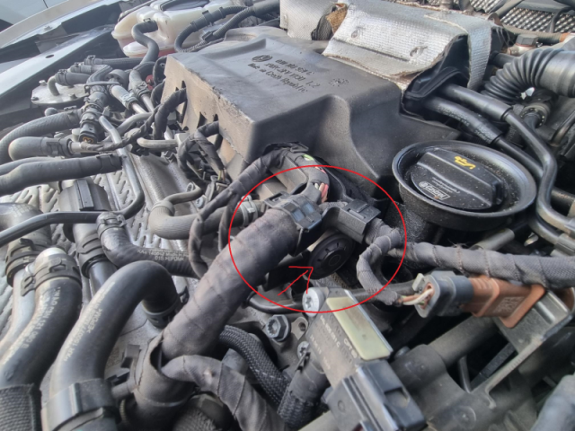

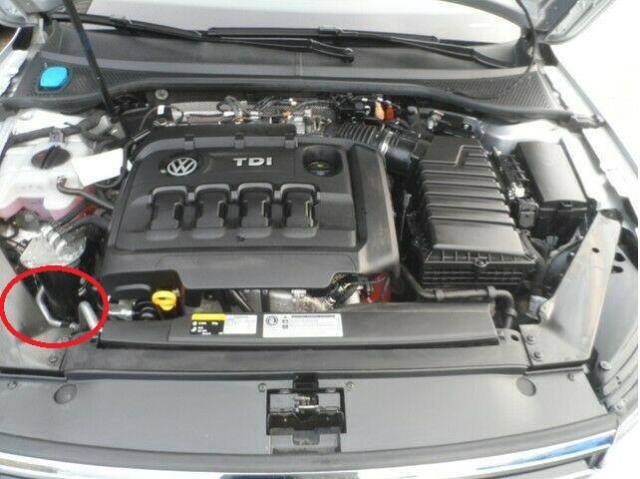

Am pus masina pe rampa, am deschis capot si mi-am bagat si eu nasul sa vedem despre ce poate fi vorba, iar intr-un moment de sclipire am asociat zgomotul cu 2 conducte metalice care ar face contact undeva, asa ca am luat la puricat tot ce se misca sub motor.
Si ce sa vezi, o conducta de clima nu mai statea bine stransa in pozitie, si freca in carcasa metalica a filtrului de motorina, conform pozei de mai jos.
S-a pus o bucata de cauciuc moale sub colier, pentru a fixa un pic mai bine conducta, si gata. Da-i in teste.
Baaa neneee, ce sa vezi. Miracol. LINISTE TOTALA. DA LINISTE D-AIA DE MORMANT IN MERS.

Zgomotele/Rezonanta in mers, in si cel la ture mai mari, s-a rezolvat prin fixarea conductei de clima care lovea in carcasa filtrului de combustibil - EXTAZ!!!

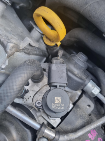

Celalalt regulator, cel de mai jos, a fost schimbat recent: ( cel din stanga motorului spre far, cum te uiti la motor )

Regulatorul ala mic de presiune sau ce-o fi a fost schimbat si adaptat acum 5k km.

Ambele regulatoare au fost resetate/adaptate, iar cel care nu e pe rampa a fost si schimbat.
