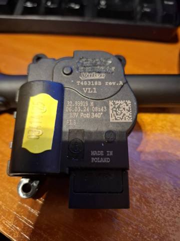

Ce cod are piesa echivalenta de la Valeo pentru un motoras 5Q0907511A ND8 Denso pentru recirculare? (eroare de actuator blocat, a ramas blocat la jumatate)
E in poza de deasupra postului tau.

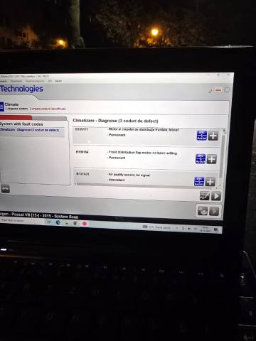

buna ziua, am facut testare pe partea de climatizare si am urmatoarele erori.
aveti idee care ar putea fi??
va multumesc!
1989520521_WhatsAppImage2025-01-04at13_18_02.thumb.jpeg.63b4a0bd9b22d4073ea6f292eebb0614.jpeg
Necesita inlocuire servomotor rece/cald spate

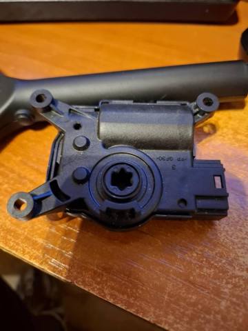

Salutare din nou colegi, astazi am vrut sa schimb motorasul responsabil de aerul catre parbriz, dar nu il identific unde este. Am identificat un motoras (attach poza) dar dupa manualul de reparatie trebuie sa fie unul mai sus. Gresesc eu?
Te salut!Ai putea să îmi dai și mie un cod al motorașului?Am si eu aceeași problemă și aș vrea să îl comand  dar nu am codul.Iti mulțumesc frumos!
Trebuie întâi sa desfaci, ca să identifici ce producator/model este instalat pe masina. Din păcate nu se poate face filtrare după seria sasiu
Nu am testat, dar nu văd de ce ar conta producătorul (Denso sau Valeo). Nu există soft, parametrizare etc. Este un motoraș alimentat la 12V și un potențiometru. Nu are de ce să nu funcționeze Valeo în locul Denso sau invers.
merge pus valeo in loc de denso si invers.
 Nu toate lucreaza în parametrii, pe orice pozitie. De aceea și producătorul specifica sa se identifica vizual ce element este montat pe masina.
