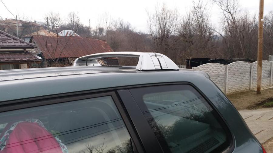

Barele de plafon devin insuportabile ca zgomot la viteze de autostrada asa ca probabil ar trebui sa ma pun pe cautat bare longitudinale, am vazut ca exista inclusiv aftermarket la preturi decente.
In rest, mi-a dat un check oil level la repornire dupa oprire din fugareala, uleiul normal, cica si semnalizarea e normala (incep sa ma obisnuiesc cu particularitatile acestui motor citind in special forumurile de T5) si am o eroare intermitenta (care dispare la repornire) pe CC. Sincer nu am avut timp sa o scanez.
Citesc impresiile tale si parca imi aud gandurile cu privire la dinozaurul meu. Aceeasi "adrenalina" in depasiri, si nevoie de avant, si fite ale motorului dupa fugareala. La fel la MB ca si la VW :D Mi-am luat o interfata delphi tocmai pentru a=i citi "sentimentele" din cand in cand si sterge check-ul dupa vreun Timis "in blana"

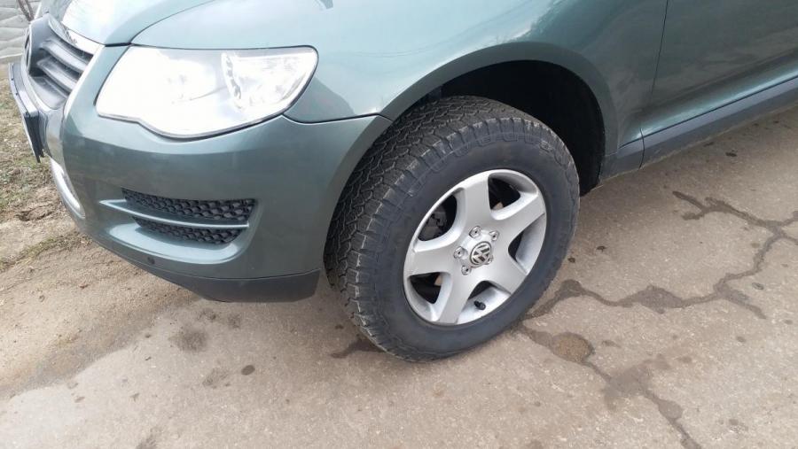

Bare longitudinale oem am eu - cu acceasi aerodinamica de sifonier, si sa stii ca sunt f silentioase - am uimitor de putin zgomot de vant pana in 130kmh. Ma gandesc daca barele se aud, cum s-o auzi ledbar-ul? ... Si cumva gumele alea ale tale n-or fi mai zgomotoase decat cele "normale" ?
Modificat de mad_kat
Vuietul ala ca de viscol la munte sigur nu vine de la cauciucuri, alea rontaie dar acceptabil. Eu am bare transversale :)
E de la bare, confirm. Prima data cand am mers  cu bare pe Touareg am zis ca-i „praf“ toata masina, rulmenti, cardan, etc.
Dupa ce am dat barele jos.. liniste.

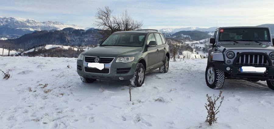

Neata, din pacate bugetul de timp si serviciile din Romanistan m-au impiedicat sa termin tot ce mi-am propus la masina si sa o si duc la munte. In excursia de simbata am scurtat 15 km de drum pe un soi de forestier si bineinteles ca daca se mergea cu Logan, cu asta se merge fluierind. Pina la mijlocul lui ianuarie teoretic sunt liber deci am timp de hoinarit :)
Am urcat la munte de Revelion, ghioarla merge de rupe, 12 la suta consum pe urcare. Avertizarea de nivel scazut de ulei e problema de senzor/cablaje, uleiul e  la maxim.
Cauciucurile sunt ce trebuie, nu am fost in dificultate nici pe ploaie nici in troiene de 50 de cm, daca am timp dau o tura pe Baiului si fac poze ca sa nu ma asasineze oamenii cu bordura :)

Da, senzor defect sau cablaj, deseori întâlnit la Touareg.
Superba plimbarea!
Jetta20tdiHLDSG6

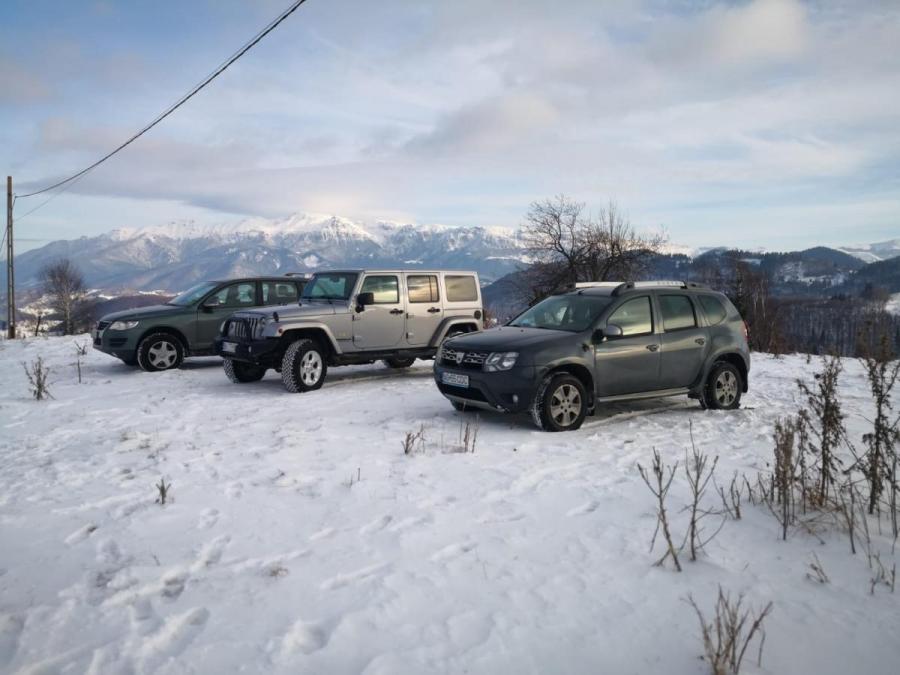

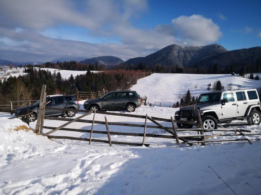

n-am nimic cu marca autohtona dar sigur se simtea bine in asemenea companie ? (da, stiu...e potenta si capabila, are garda, si "cauciucurile fac diferenta" )  :)
Se simtea ca "ruda saraca", iti spun eu :))
Cand te uiti la poze zici ca "mami" si "tati" au iesit cu "ala micu' " la zapada.
Sincer, Dusterul nu a sughitat pe nicaieri, a fost una din optiunile mele ca proiect de offroad, am renuntat pentru ca Touaregul ... a fost mult mai ieftin :).

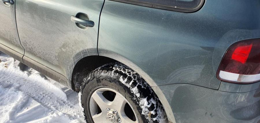

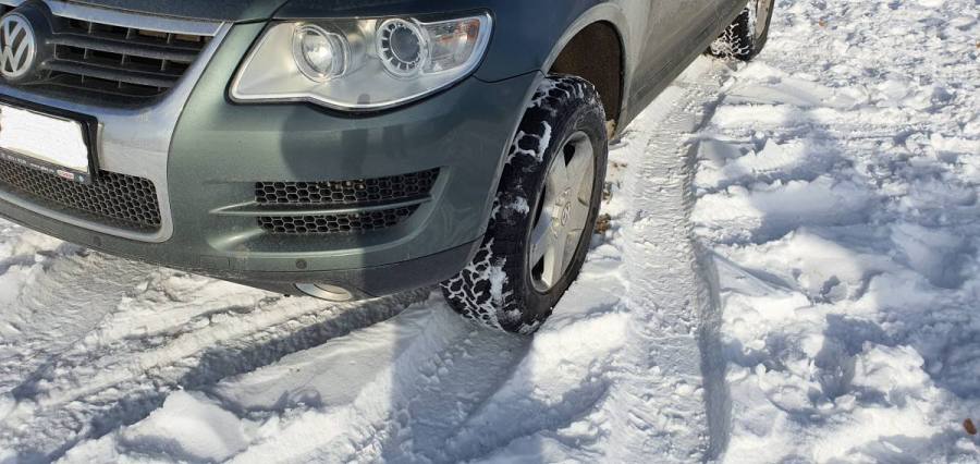

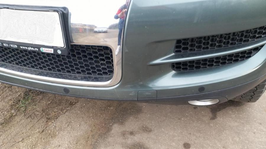

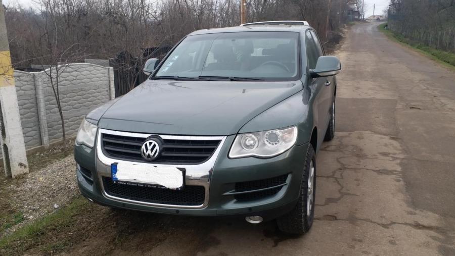

Cam asa a iesit vopseaua :)

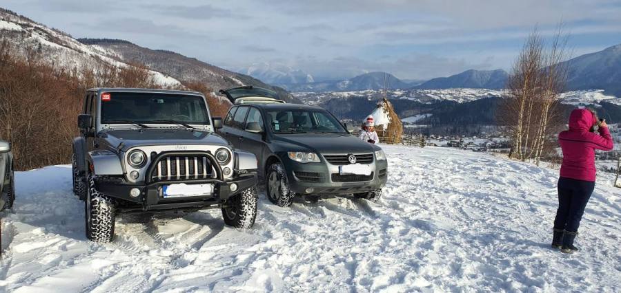

si un cadru facut de fie-mea
Jetta20tdiHLDSG6
"si un cadru facut de fie-mea"
fotografic, adica...
pentru cateva secunde mi s-a blocat creierul si nu stiam ce cadru (portabagaj, motor, whatever?) a facut fiica ta pentru touareg :lol:
Mai bag aici niste poze din excursie, intre timp am hotarit sa dau jos pe moment barele transversale OE (daaaaa, linisteeeee) si sa incerc cu niste bare longitudinale dedicate din Al (lei 370), pe negru sa para mai rugged. Masina a mers bine la vale, la Ploiesti aveam consum care incepe cu 7, am ajuns cu 10 acasa dupa A3, nu mi-a mai facut faza cu nivelul de ulei, s-o fi stricat atingerea :)
No .. s-o putut bine :Driver:
Ii sta bine in zapada
Si mai important , stai ca boierul in dinozaur , ceea ce nu se poate spune despre confortul in marca autohtona
Ce este, este, se vede soiul bun :)) desi la viteze de autostrada are si un iz de utilaj ... de la cilindrul in plus, sau in minus, depinde cum privesti.

Vad ca te plangi de portbagaj...
Cand l-am pus pe al meu aveam un fluierat pe la 40 km/h, nu se auzea nimic nici mai sus, nici mai jos. Am stat si m-am invartit o gramada pe langa el pana mi-am dat seama ca problema erau chederele alea de cauciuc de deasupra, se stransesera de la soare si aveau la capete spatiu. Dupa ce am vazut ca e 40 e bucata (si la Thule nu am gasit) m-am apucat si le-am incalzit in apa fiarta si am tras de ele pana s-au lungit si au acoperit golurile. Dupa aia a fost liniste, la toate vitezele.
Vezi sa nu ai vreo usita labartata, ceva care nu sta normal si mai ales sa fie perfect in pozitia de repaos.
