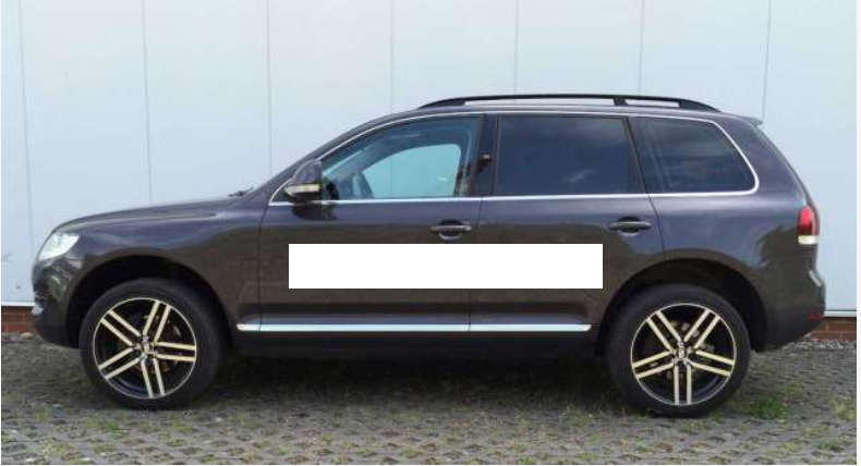

Ca pret e no brainer. Intrebarea este de ce exista Seikel daca doar cu 150 de euro se pot instala distantiere in capetele arcurilor/amortizoarelor care dau un lift de 40 de mm, cu roti mai mari se poate duce liftul la 70 mm fata de stock ceea ce e destul. Poza postata mai inainte de colegul @F l o r i n este un 7L cu spacere de 40 de mm de poliuretan de la Tema 4x4. Citesc insa prin alte locuri (de cind cu proiectul imi expandez lecturile) ca exista contraindicatii serioase in ceea ce priveste strut spacerele, in sensul ca se modifica cursa amortizorului si ca bump stopul amortizorului nu mai e eficient. Pe de alta parte comentariul asta se adreseaza celor cu punti rigide, ceea ce Touaregul nu are. Ce sa fac oare, sa mizez pe 150 de Euro? 2000 nu dau pe Seikel dar ma pot multumi cu 30 de mm in plus de la anvelope daca or intra.

Pentru un +30mm rezultatul ar fi acesta : image.png.59c1ac12882e634195e0d7e0473234e0.png
Inaltarea macar se face corespunzator si arcul nu va sta in tensiune mai mare decat este conceput.
Am montat distantiere in trecut si au existat cele doua efecte : Top Off la amortizor ( bucsele din capat se rod imediat )  si masina va fi mult mai rigida cu arcul OE mai comprimat decat cu el "relaxat"  , rigiditate pe care o vei simti  imediat intr-un drum cu pietris.
