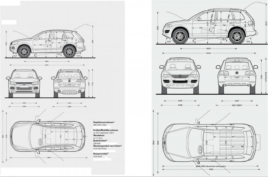

20 hours ago, vdragos said:
Dimensiunile sunt 4754 mm lungime cu 1928 mm latime
Hmm... lățimea e cu tot cu oglinzi? Nu de alta dar kodi are 2.087 iar Touareg-ul pare foarte mare pe lângă el ?
7L pare mare de tot , dar nu e chiar atat de mare
comparatie intre 7P si 7L
