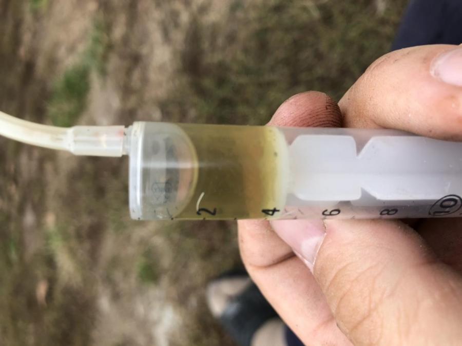

Verifica culoarea lui. Desfaci surubul de umplere si tragi pe acolo (furtun plus seringa sau ceva mai lung, un soricel de plastic sters pe servetel).
Ai topic de ulei haldex, unde colegii au poze cu ulei uzat vs ulei nou, unul langa altul.

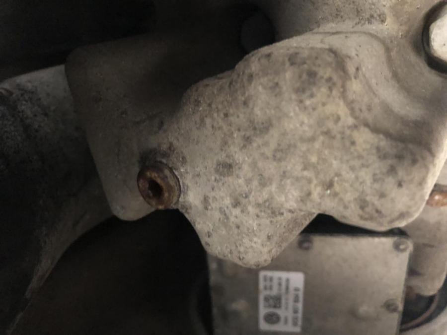

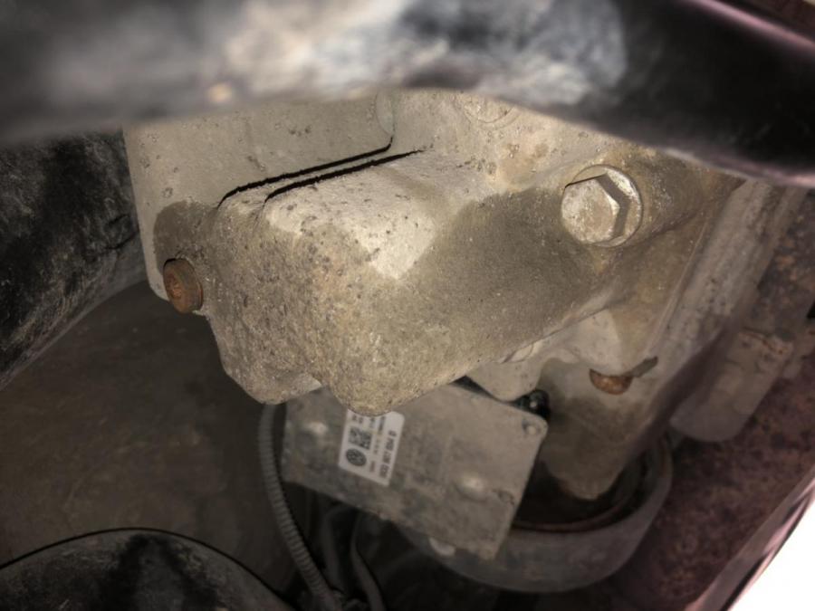

@robi_zet din pacate nici calitatea pozei nu ma ajuta. La o calitate mai buna a pozei par urme fine de metal zgariat de imbus.
@deenman ideea ta este excelenta si iti multumesc. Maine dupa pranz fac si asta. Desi nu am mari sperante sa ma edific. In ideea in care si un ulei nou ar mai spala mizerie si s-ar incarca rapid. Maine fac asta, macar sa imi fac o idee
alea nu par a fi suruburi desfacute recent.

Maine scot o proba de ulei si va cer iara parerile :))  Normal, teoretic, se schimba la 3 ani. Conform istoricului, a fost schimbat acum doi ani, deci nu este super critic schimbul. In functie de ce gasesc maine hotaram ce fac mai departe.

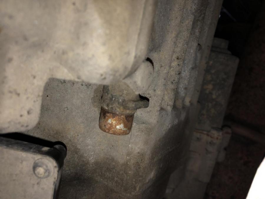

@catalinmiti Intr-adevar par ca nu sunt deschise recent , ingrijorator faptul ca sunt ruginite si saibele de etansare.
Sfat util : nu deschide busonul de umplere de la haldex !  Daca vei pierde si 10 mll de lichid pot sa fie consecinte de uzura a solenoidei ( nu imediate dar in timp)   , cantitatea de fluid din interior este fixa , de aceea VW produce recipientele de 850mll.......si nu de 1 Litru....   Poti sa il deschizi daca esti pregatit si echipat sa completezi diferenta care se scurge  . Orice verificare a lichidului se face la "cald" si cu masina perfect plana !

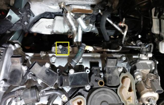

In pozele tale de mai sus ai prins partea de Haldex , adica aceasta :

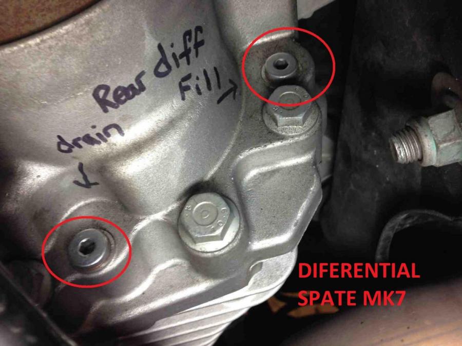

Verifica te rog si scurgerile de la unitatea de diferential din spatele unitatii Haldex , daca prezinta urme de lichid scurs sau desfacute recent  ,  adica aceasta :
Mecanicii din ziua de azi mai confunda Haldexul cu Diferentialul si schimba lichidele "din gresala"  in partea care nu trebuie.....

@Doomy multumesc pentru sfaturi, sincer mi s-au parut si acele suruburi la fel de nedesfacute. Ciudat era ca bara antiruliu care trece prin zona era putin uleioasa pe centru ( ar putea fi si ceara de cand am dat pe burta masinii). Maine ma uit atent sa vad daca nu cumva au fost desfacute suruburile de la diferential ( am mai gasit si eu astfel de greseli pe net). Totusi ma gandeam sa inclin masina pe lateral putin cu cricul, astfel incat sa nu curga nimic, si ceea ce trag cu seringa sa bag apoi la loc, oricum nu as trage mai mult de 5-10ml, si cand desfac surubul, daca vad tendinta de curgere, il strang repede astfel incat sa nu pierd mai mult de cativa ml. Totusi nu cred ca este facut atat de milimetric acolo....imi pare rau ca nu am acces la instructiunile de service, pt ca pe unele forumuri ziceau ceva ca trebuie si amorsata pompa si apoi refacut nivelul.
@deenman Tot de la acel dealer au zis ca ei nu se baga sa dea pompa jos ca in cazul unei probleme ulterioare vor intra ei la probleme ca au desfacut si acolo si nu era prins in procedura de revizie a uleiului. Totodata as merge si la un service la care sa fac operatiunea completa, cu tot cu spalat de filtru pe riscul meu ulterior. Din statistica celor de pe forumuri- si chiar am sapat nu in toate cazurile exista acea depunere pe sita. Dar macar o data as desface, pt a vedea ce este acolo....am gresit-o rau cu abordarea reviziei Haldex-ului.

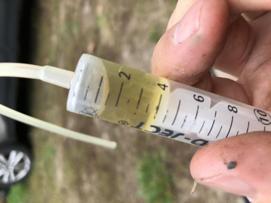

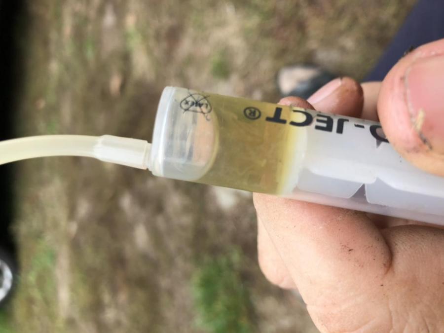

Revin cu update-uri. Am verificat atent daca a fost umblat la dopurile de la diferential si bag mana in foc ca nu a fost. Este oxid care le-a sigilat. Acum apare partea interesanta, azi am vazut alta imagine acolo. Se pare ca de la distanta arata ca si cum s-ar fi curs ceva de acolo, dar azi parca este mai intunecat decat ieri. Monitorizez si vad daca nu cumva pun alt surub de umplere, cu saiba noua de cupru. Am scos si putin lichid si pare proaspat. Am pus si intins putin ulei de pe furtunel in zona dopului si am spalat. Zero urme lasate de ulei. Ca si concluzie incep sa cred ca s-a schimbat, si dopul pierde ff putin. Il voi monitoriza si inlocui. Voi ce ziceti?
Daca te uiti la minutul 13:30 o sa vezi ca da acolo cu brake fluid cleaner sa curete si sa vada daca sunt scurgeri. Dupa cum arata lichidul pare sa fie schimbat.
Asa presupun si eu, mai ales ca dopul parca are tendinte sa piarda.mai verific maine

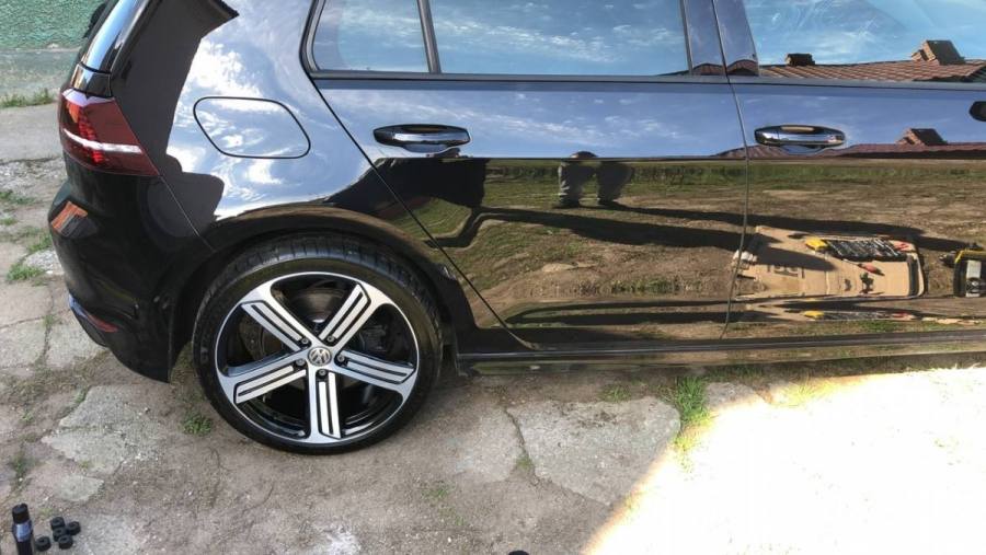

Am profitat de perioada mai linistita a celor care reconditioneaza jante, asa ca le-am refacut si eu pe cele de vara, Cadiz, pe 19 inch.  Sincer, ma autocunosc ca persoana foarte greu de multumit, dar de aceasta data chiar sunt multumit si fericit. Nu ma asteptam sa iasa atat de bine.
Stiu ca nu sunt niste jante frumoase, deosebite, insa imi place ideea de Stock- OEM...plus ca sunt super rezistente. Inainte de a le reconditiona le-am verificat personal si erau doar putin strambe, incredibil as putea spune pt ce gropi au incasat acum ceva timp
Cine-a zis ca nu sunt frumoase? Mie mi se pare ca e unul dintre cele mai frumoase modele de pe generația asta, după celalalt model de jante de R ?
Sper sa nu fie considerata reclama, la Top Wheels am fost, mi-a placut mult transparenta lor. Adica la predarea rotilor mi-au pus fiecare roata pe masina de echilibrat si le-au invartit, sa vad daca sunt strambe jantele. Ei afirma ca nu pot aplica bine diamond cut pe jante strambe. La ridicarea rotilor, mi-au invartit iara rotile pt a vedea ca le-au indreptat. Eu am ales aceasta perioada in care sunt mai liberi, dupa ce am citit prin review-uri ca anumiti clienti s-au plans ca au fost repeziti din cauza ca erau foarte aglomerati.
Si gata, am si montat rotile, si am aplicat un gel pe cauciucuri. Sunt foarte incantat de cum arata.
