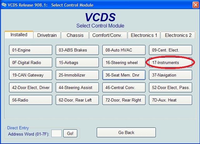

am facut si eu rost de un cablu din acesta de la un amic si ma gandeam sa incerc 1-2 codari pe care l-am intalnit pe topicul acesta ca sa vad daca ma descurc.am luat-o de la inceput cu iluminarea display-ului de bord , am urmat pasul [17 - Instruments] post-30503-0-20676000-1352242983_thumb.j doar ca mai departe nu am gasit acel [Login - 11] am presupus ca e vb de [Coding II -11] doar ca acea optiune nu era activa post-30503-0-90873900-1352243207_thumb.j .oare problema e de la mine sau din alta parte ? :icon_cheesygrin:
deci la mine era problema.am recitit de dimineata de pe laptop tot topicul,ca aseara numa m-am chinuit de pe mobil.mersi.
