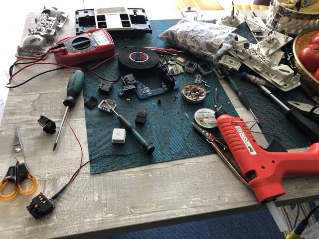

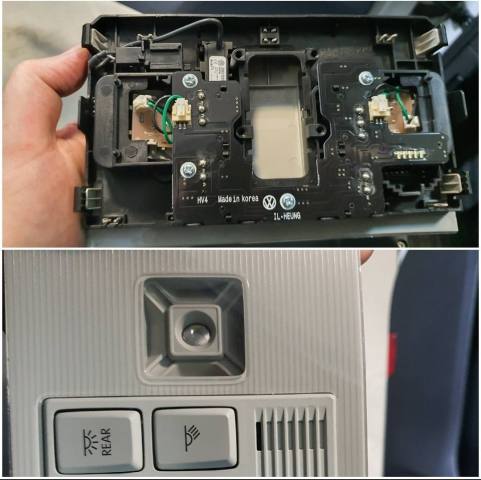

Mda, nu reusesc deloc. Asta e. Am sa fac o improvizatie ca mai am o plafoniera pe fata, iau butoanele prin care trece lumina, le tai si le lipesc de intrerupatoarele de la plafoniera mea iar placa de la plafoniera de B8 o tai si o lipesc pe spate la plafoniera veche. Trag masa de la firul de masa de pe masina, un fir din fata de la ambientale si perfect o sa fie.
Problema e ca plafoniera veche e mecanica ca si aia de pe fata iar aia de Passat B8 e digitala iar comenzile le ia prin CAN probabil. Concluzie, nu merge plafoniera de Passat B8 pe Golf 7. O poza cu diferenta

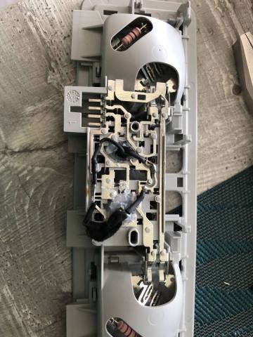

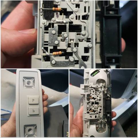

Am pus poze cu cea spate modificata pt iluminare....si fata oem cu iluminare, montate de mine, acum ceva timp
Diferenta mare fata de ce am facut eu :biggrin:

@F l o r i n Intrebare, pana nu ma pun sa macelaresc butoanele, cum ai adaptat butoanele? ca butoanele spate nu au trecere de lumina iar cele din fata nu se potrivesc pe mecanismul din spate, banui ca butoane din fata ai pus.

Butoane de fata. Am traforat un pic la ele...nu am facut poze cand lucram, din pacate.

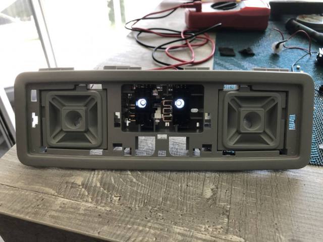

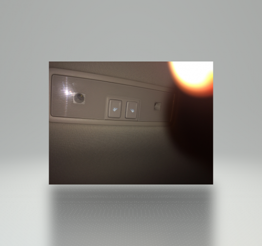

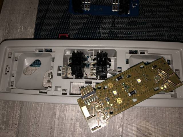

Astazi am reusit sa termin plafoniera spate de golf 7 cu butoane iluminate.
Leduri de 3mm si rezistente de 1k, montate dupa cum a postat  F l o r i n  mai sus, dupa care am „imbinat” butoanele de la plafoniera de B8 cu cele de Golf 7.
A iesit cam asa ceva:
captură de ecran.png  captură de ecran1.png  captură de ecran2.png  captură de ecran3.png  captură de ecran4.png  captură de ecran5.png
Bravo, ti_au iesit ok

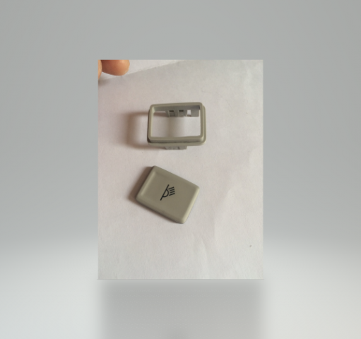

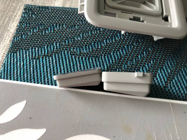

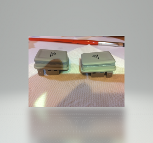

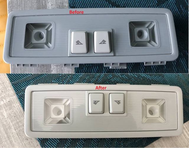

Astazi mi-am schimbat butoanele ca erau crem si nu gri. Asa ca am facut poze cum am procedat eu.
IMG_8036.thumb.JPG.e79785af33519aa6f7316c241b3eaeac.JPG   IMG_8037.thumb.JPG.9d466bb305d364793a71fdcdeff455d0.JPG
Am taiat carcasa sa aibe loc sa se miste cand apesi pe buton si am rupt piciorusele de prindere. Butoanele sunt de pe fata. La lipit am folosit lipici bicomponent. A tinut bine la butoanele crem desi nu a fost suprafata mare de prindere.
Asa arata acum desi in poza de jos nu se vede gri-ul, parca as fi schimbat carcasa si nu butoanele :D
Beforeafter.jpg.d486f29c3d473fe17783337866eafe0e.thumb.jpg.c6b764b80a2f3011ef6b48e756de9a6c.jpg
Felicitari, v-au iesit ok.
