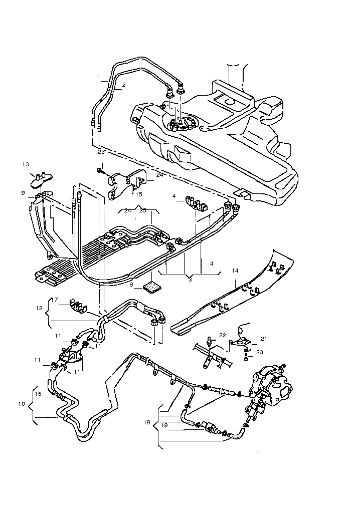

Uite-te in poza, poate vina o are radiatorul de motorina, poate e infundat sau aplatizat pe undeva. Asa ca poate mai rapid ar fi sa faci bypass pentru asta.
Atentie: in poza, conform site-ului, 1 este turul, 2 returul.
Bogdane, asa si este si la Bora asta. 1 acela este turul, 2 returul.
