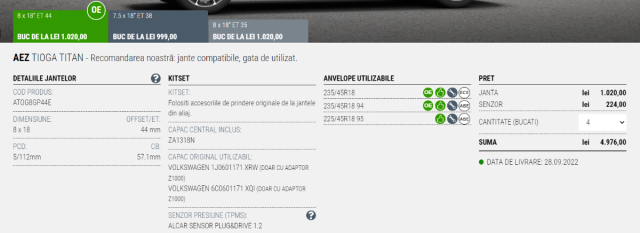

Asa ca, resemnat, am cautat pe janta.ro, ceva model pe 18, cat mai aproape de specificatiile OEM, si din toate disponibile ar fi doar modelul de mai jos:
Ce nu stiu, si nu mi-e foarte clar, e daca am nevoie si de senzori de presiune sau nu?
Adica, eu nu tin minte sa fi vazut in bord vreodata presiuni, ci doar ma avertiza ca roata X a pierdut presiune si atat, dar nu am vazut cat sau ce presiune ar avea.
Din cate am inteles ar fi monitorizata presiunea prin senzorii de la ABS, deci nu stiu daca trebuie sa iau si senzori de presiune, sau ce fel de senzori sa iau?
As aprecia un feedback si un pic de ajutor :)
Așa îmi afișează și mie, fără presiune și da, monitorizează prin senzorii de la ABS (sau ESP? 🤔), deci sigur nu ai senzori de presiune pe roată.
Cel puțin eu sigur n-am, schimb cauciucurile vară-iarnă pe aceași jantă și i-aș fi văzut dacă erau.
Am comandat pana la urma un set de AEZ Tioga Titan de mai sus pe 18. Totodata am comandat si 4buc Michelin Pilot Alpin 5 - 235 45 18 98V XL, avand in vedere reviewurile si nivelul de zgomot de sub 70db.

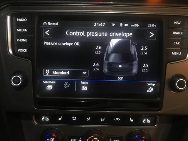

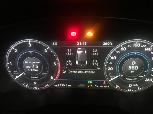

Cu senzori de presiune in roti ai afișajul astfel:086D5FE7-5913-497D-A756-2AEBD3C674F8.thumb.jpeg.055e78eb234c079de9c7693622e7d71f.jpegBF394583-D426-4F16-B08F-D678082EFCFA.thumb.jpeg.3e03e19d6ef405e3921c20a813758546.jpeg
Multumesc @OviVal. Nu ma streseaza prea tare faptul ca nu vad presiune efectiva, ziceam doar asa, la ce se zgarcesc la o masina de varf de gama, sa nu fie in standard.

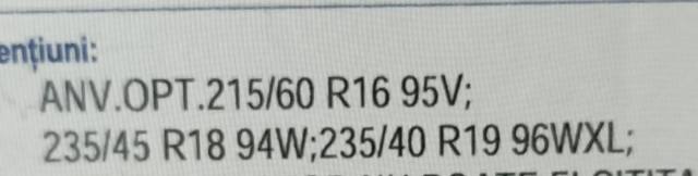

De curand am achizitionat un B8 cu jante pe 19 (Verona) si nu stiu la ce presiune sa le tin.
Pe usa am datele pentru roti pe 18.
2.2 / 2.3? Sau 2.3 toate?
Mentionez ca am anvelope 235 / 40 / R19 pe  masina.
Am gasit, este vorba de 2.6, specificata in poza de mai sus.
Roata de 18 - este dimensiunea rotii de rezerva.

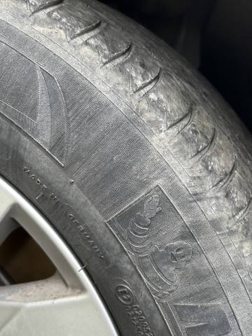

Nu lua Michelin .Sunt “MIZERII”  Am eu pe mașina cumpărată de nouă Passat b8 2019 cu Michelin DOT 2019 . Mașină ținută garaj și uite cum arată anvelopele!
