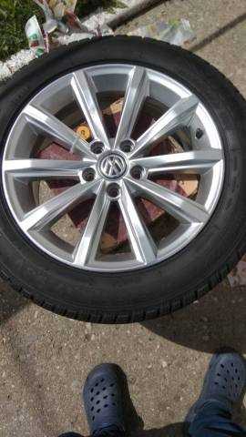

As dori sa achizitionez un set de jante pe 18, model Monterey - 8Jx18 5x112 ET44 - cod 3G0071498BZ49 sau 3G0601025Q ( am gasit ambele coduri dar nu stiu care e cel corect sincer ). Nu ma intereseaza sa fie noi, dar ma intereseaza sa fie ok atat optic cat si fara lovituri, defecte, etc.
Vreo recomandare pentru achizitie? Un coleg pe forum care ar vinde asa ceva, vreun site testat/folosit ( fie si din germania/austria ) - la noi pe site-urile de profil n-am prea gasit variante decat AM, la reprezentanta sigur nu ma duc sa dau 3000lei pe o bucata...
Am gasit ceva pe OLX - https://www.olx.ro/d/oferta/jante-originale-vw-passat-model-r-line-monterey-pe-18-5x112-IDgkMkP.html - vanzatorul are review-uri ok si vad ca are peste 90 de articole ( jante+anvelope ) de vanzare... dar parca am o retinere in a lua jante fara sa le vad/testez in zona, fiind SH.
Orice recomandare/sugestie e binevenita.
Eventual ceri mai multe poze cu interiorul sa vezi sa nu fie sparte/crapate si cred ca esti in regula. E clar ca omul cu asta se ocupa si nu cred ca e asa mare problema cu jantele.
Una din jante are cam mult plumb, am numarat 5+3 bucati.
Poate e mai greu de echilibrat din cauza anvelopei, poate un dorel de la vulcanizare a avut asa o lene in el de a nu a mai rotit anvelopa pe janta si a preferat sa mai puna niste plumb.
Poate nu o fi nimic in neregula cu janta iar problema e la mine, ca nu suport plumb mult  pe janta.
Jantele de pe masina au venit cu foarte putin plumb din uzina, cand am schimbat niste cauciucuri, un nene de la o vulcanizare cunoscuta mi-a umplut de plumb 2 dintre ele, m-am dus la alta vulcanizare care au reusit echilibrarea in aceleasi conditii ca uzina.
Modificat de halamadrid
Da, asa este, 2 jante sunt cu plumb destul de mult. As fi curios si eu daca e din janta, sau din cauza anvelopelor. Acest aspect as dori sa-l evit, daca era ceva zonal 100-150km as fi mers personal dupa ele sa le verific la o vulcanizare ceva. Dar asa, doar in cateva poze pe net, si eventual whatsapp daca va dori omul sa furnizeze mai multe detalii... inca sunt in dubii. Ma mai gandesc, si mai vad optiuni. O sa-l sun si pe baiatul din anunt sa vad un feedback, macar la telefon, cum pare si cat de prompt e in oferirea detaliilor suplimentare/poze, dupaia ma mai gandesc.
