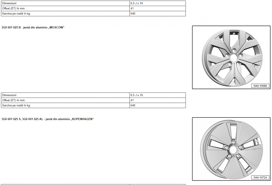

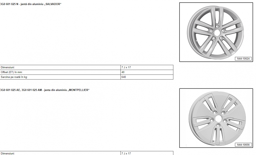

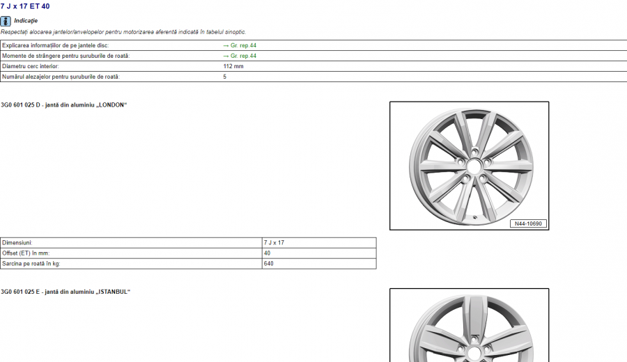

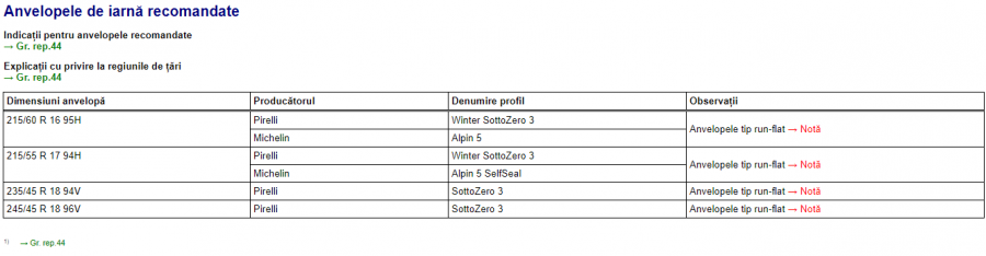

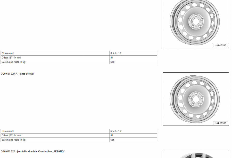

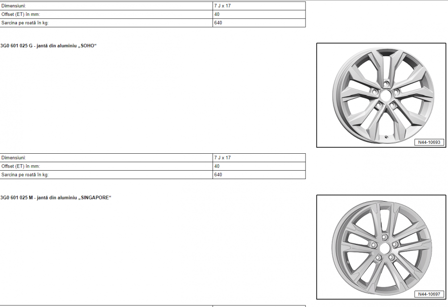

On 29.04.2019 at 13:27, BTeo a scris:

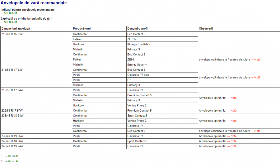

Cu permisiunea moderatorilor, vreau sa incep o discutie pe tipuri de jante si anvelope specifice Passat B8. M-am uitat pe topicul din aria tehnica dar e prea general.
Vin cu cateva informatii din erWin pentru Passat B8.
Aici aveti pachete de jante si anvelope in functie de motorizare:
459258062_Anvelopesijanterecomandate1.thumb.png.3ed5b427f127a79d361cdf3400c808c9.png1237747650_Anvelopesijanterecomandate2.thumb.png.d091b8ae996377e423fff950dc97ee24.png1087964323_Anvelopesijanterecomandate3.thumb.jpg.39085b63c67e5be8fb5f3a65515f3991.jpg
Anvelope de vara recomandate de producator:
Anvelope de iarna recomandate de producator:

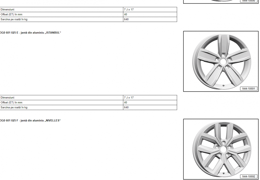

Specificatii jante 16 disponibile pe Passat B8:
1130111923_Jante16(1).thumb.png.9219393f919748b4ea8c0b179171c0b8.png395837387_Jante16(2).thumb.png.12803be303732f864bf54821a2e7a269.png1162052498_Jante16(3).thumb.png.ae67ef270fb9fbc679c29b8a80b5e0ab.png
Specificatii jante 17 disponibile pe Passat B8:
1575011888_Jante17(1).thumb.png.e685bdff558ef15ecc744c0393bf6ca4.png943661403_Jante17(2).thumb.png.16664b08091c1dab56e0912118388593.png179615783_Jante17(3).thumb.png.1272925688e9ee6ec15aff567bb6cb1b.png397341712_Jante17(4).thumb.png.079fed70baa369d6865d771bd80f49dc.png
Cam atat. Daca doriti, mai caut si alte date specifice.
