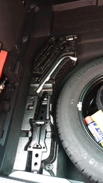

On 6/9/2019 at 5:58 PM, bombuka said:
Postez aici ptr a nu deschide un alt topic.
Are cineva roata de rezerva cu kit-ul de pana IN roata ? ( am vazut ca i spune "spuma")  La B8 variant kitul este in lateral, iar podeaua portbagajului nu se poate monta in pozita a doua ( podea joasa si implicit volum mai mare al portbagajului) decat daca se scoate acel kit.
Ai gasit o solutie?
Se potriveste alt kit de la alta masina care sa incapa intr-o rezerva pe 16"?
