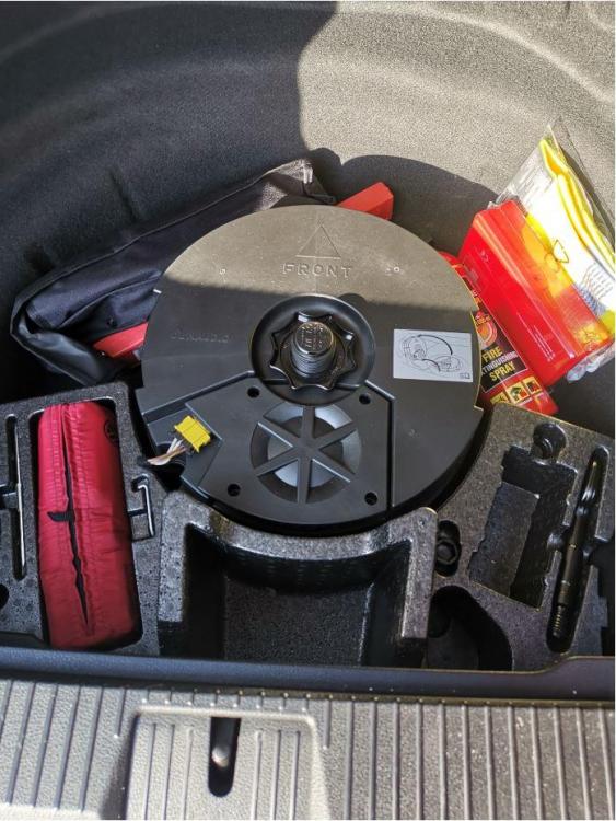

Salutare. Am si eu un B8 variant cu sistem Dynaudio. Curiozitatea mea este daca exista vreo solutie de a tine o roata de rezerva (chiar si slim) in conditiile in care subwoofer-ul este plasat in spatiul destina rotii de rezerva.
Ai mai primit vreun raspuns la intrebarea ta? Aceeasi situatie este si la mine, iar gandul ca merg fara rezerva ma nelinisteste, mai ales la drumuri lungi.
Salut, eu am rezerva a 5 a roata din aliaj, asa cum sunt cele de pe masina, London 17 inch.
Subwoofer ul este plasat in interiorul ei, cu toate accesoriile aferente.
Daca ai kit pentru pana, cel care nu prevede roata de rezerva, cred ca ti trebuie si "cofragul" aferent...
