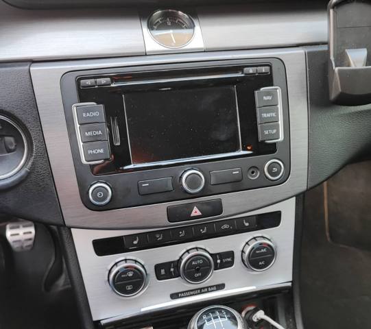

Am găsit acum o navigație Rns 315,sper să o primesc prin curier! Mai trebuie să fac rost și de antenă GPS, nu știu dacă voi folosi acea navigație dar vreau să o trec pe listă. Apoi mă axez pe niște senzori de parcare.
Am foliat și farurile, începeau să se matuiasca.

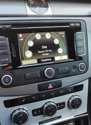

Am primit navigația, nu e cea mai performantă dar e acolo, e altceva. Urmează să montez antena GPS. În rest am văzut că preia agenda din telefon, media, afișează melodia, e bine!
Antenă GPS trebuie să iau originală? Am văzut că mai sunt și alte tipuri AM. Cablul e greu de tras, știe cineva pe unde vine?
Eu, pe RNS-ul 315 care a fost montat pe Golf, am avut antena AM care a fost montata sub bord, undeva deasupra unitatii. Nu pot sa spun daca este o pozitie buna sau nu pentru ca nu aveam harti cu Romania si nu am folosit navigatia in afara testelor facute sa vad daca functioneaza; functiona ok in teste.
Este posibil sa ai niste probleme daca faci acelasi lucru, avand parbrizul cu incalzire montat (chiar daca nu functional), dar cred ca merita incercat la cat e o antena AM (era 50 de lei acum multi ani) si doar daca nu functioneaza in parametri poti sa te uiti la una OEM, care este in aripioara de rechin - ceea ce implica un montaj mai greu si mai scump(antena in sine, dat jos plafonul, tras cabluri etc).
eu am avut unitatea asta pe masina , dar la B7 antena este pe luneta (fire similare cu dezaburirea).
cumpara o antena AM si o lipesti pe luneta sau geam lateral.
firul il tragi pe sub bord, prag, sus pe sub stalp c si iesi la baza plafonului (daca pui pe geam lateral).
pt break sa pui pe luneta , e mai mult de munca

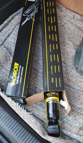

Am găsit niște amortizoare mai ieftine, vreau să le schimb pentru că mașina țopăie la denivelări. Urmează și alea pe față. Să cumpăr oare și flanșele să fie noi? Protecții am cumpărate.
tot desfaci, schimba si flanse.
doar daca nu sunt schimbate recent, gen 6-12 luni in urma.

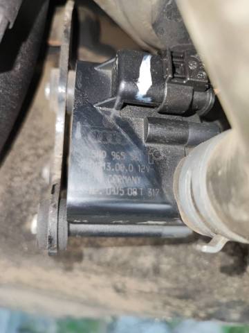

Legat de pompa secundară de răcire, ieri am dat scutul jos, am verificat cablajul și mufa, am dat cu puțin spray și becul în bord s-a stins. De ieri am mers cam 200 km și nu s-a mai aprins. Cablul era lipit de termoflot și în zona respectivă era deteriorat. Cred că a umblat cineva pe acolo și nu a mai fost pus cum trebuie. Oricum o concluzie finală o luăm după ce mai merg 1000 km.

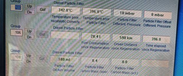

Poate să-mi confirme cineva valorile pentru Egr ON OFF la tipul ăsta de motor, CBDC? La mașina mea sunt undeva la 350 550 și am înțeles că sunt cam mari dar am verificat tubulatura și nu are scăpări, eroare în bord nu am.
Eroarea la pompa de apă nu mai apare!

Am reușit și am montat amortizoarele pe spate. Totul părea foarte simplu până am ajuns la șuruburile de jos de la amortizor care vin infiletate în butuc. La primul a durat o oră până am reușit să-l desfac, am dat arcul jos să am loc, autofiletantă de putere, desfaci și roțile le tir și abia am reușit. La al doilea am tăiat cu flexul bucșa, am scos amortizorul apoi am tăiat până la șurub, am dat cu degripant și am reușit. Zona surubului care vine în bucsă era complet ruginită și intepenită.
Amortizoarele se comportă foarte bine, nu se mai simte legănatul la denivelări, totuși cred că trebuie să le schimb și pe față. Nu am făcut poze că nu am avut timp dar poate reușesc!

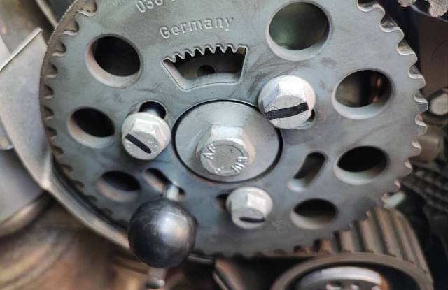

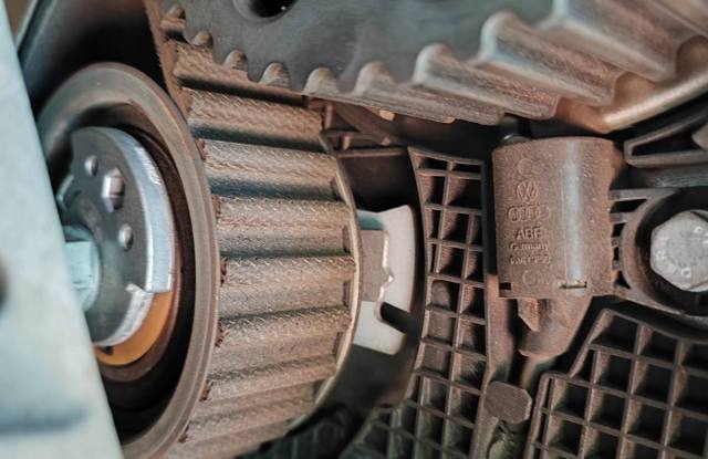

Și din întâmplare mi-am dat seama că distribuția la mașină nu e pusă la punct!
Făcută în Germania de profesioniști, kit original vw!

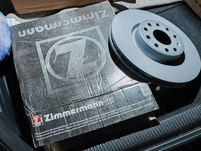

Discuri frână față, astea de pe mașină sunt uzate, carbonizate pe margine și pe canalele de ventilare. Plăcuțe am un set nou doar că sunt trw sper să se pupe ambele. Am mers pe zimmermann pentru că erau mai ieftine dar spun că au conținut ridicat de carbon. Sper să fie o alegere bună!

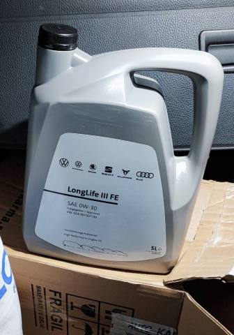

Și schimbul de ulei.

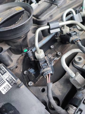

Am descoperit o eroare la bujia incandescentă la cilindrul iar când am dat buretele ăla de pe conducte am descoperit această pată de umezeală în zona injectorului. Care ar fi problema, posibil să fie conducta puțin slăbită dar cred că pierdea presiunea, să fie de la retur?

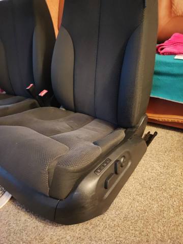

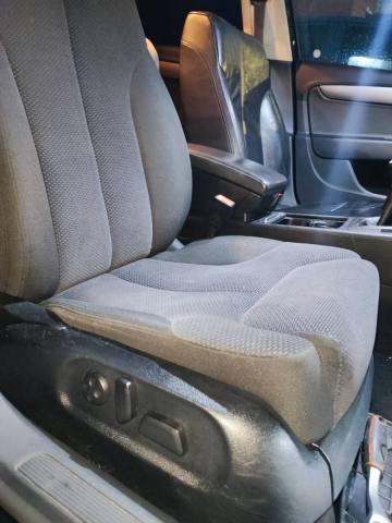

Scaune cu memorie!
Am zis că mut tapițeria de piele pe cadrele astea cu reglaje dar cred că le las așa, e foarte plăcută tapițeria.
Scaunul pe dreapta montat, funcțional! Nu cred că mai schimb tapițeria de piele,e foarte mișto asta.
Mâine urmează partea stângă!
