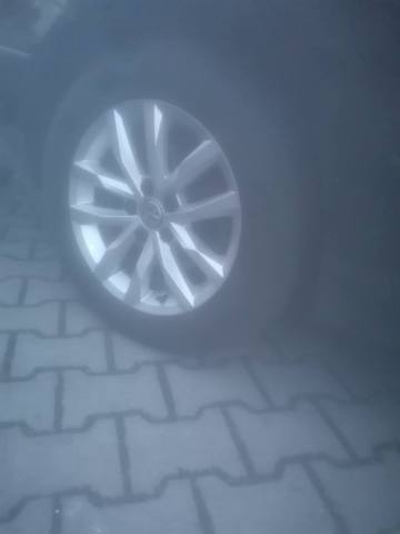

Au sosit jantele, arată foarte bine, am să fac poze mâine. Problema e că anvelopele au o dimensiune care nu e compatibilă 215/60/R16, sunt de passat b8. În afara faptului că viteza indicată nu e corectă ce altă problemă pot să am cu mașina? IMG_20220401_195158.thumb.jpg.c80293beb5300dbaec9a5dce79957ea3.jpg

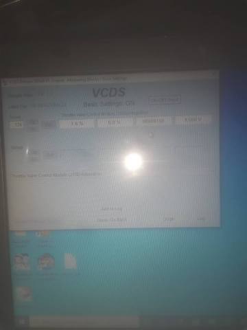

O fi bine adaptată clapeta asta? Am umblat la ea și am dat o adaptare dar nu știu dacă e bine. Inițial a stat motorul mai turat apoi am scos cheia și a revenit turația la 782.
Se vede foarte rău dar e singura poză.

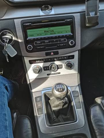

Știe cineva dacă acest tip de panou climă merge la b6? Eu am montat panou de generația 2 (2010).
Da, merge, mulțumesc! Trimul nu e aceeași nuanță și trebuie să schimb și consola de B7 pentru a se clipsa cum trebuie.
Cu drag!
La consola trebuie traforat cu minifreza si se va aseza corect.
Alt aspect cu acest tip de panou de climă, prețul a fost foarte bun 220 lei, l-am întrebat pe respectivul de ce îl vinde și a spus că a pus altul fără alte detalii. Poate că a pus cu parbriz încălzit. Eu când apăs pe SYNC nu se întâmplă nimic iar pe rcd afișează semnul de la încălzire parbriz, care să fie treaba oare?
E simplu, panoul ce il ai tu e si cel mai scump gen 3. (ai dat cam jumatate din pret pe el)

FYI: grija la clima GEN 3 daca cauti cu buton dedicat de parbriz incalzit, trebuie sa fie cercul din mijloc cu "AUTO/OFF" nu cu "AUTO/MENU".
Tie iti trebuia cu AUTO/MENU sau doar AUTO panoul, butonul de OFF era unde e cel de incalzire parbriz, oricum is multe versiuni la acelasi panoul, doar ca unele sunt de Golf,etc
Verifica comenzile daca functioneaza ok, teoretic panoul nou iti va da eroare pe clima la scanarea cu VCDS.etc, dar nu afecteaza, aia asa o sa ramana.

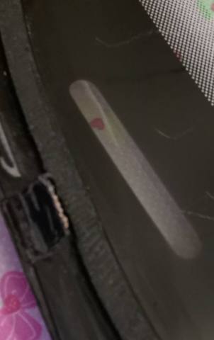

Am găsit un parbriz de b6 cu încălzire, ieftin zic eu (150) dar nu mai are mufele de conectare, acestea au fost tăiate la demontare. Mai are doare capetele de bandă. Mai există vreo șansă să le rezolv cumva?
Fa o poza mai clara in zona conectorilor, stiu cazuri cu parbrize de B6 cu incalzire (tot SH) ce pe mijloc a cedat partea de incalzire iar iarna observai 2 dungi de "mustang", dar avand in vedere pretul platit cat timp (daca) functioneaza...nu mai conteaza. :)
Da, am studiat problema, retrofitul e foarte simplu dar ar trebui să caut alt panou cu buton pentru încălzire parbriz, benzile sunt tăiate și nu știu cum să mă leg la ele, nu cred că mă complic. Am să încerc cu un conector fir - bandă led să văd dacă reușesc ceva. Știe cineva cât ar trebui să fie rezistența dacă e bună încălzirea? Poate să-mi spună cineva de ce când apăs pe SYNC pe rcd afișează exact semnul de încălzire parbriz? Se poate să fi fost modificat panoul de climă în sensul acesta?

Am mai observat că la panoul ăsta de climă butonul off nu face nimic, se aprinde ledul și atât, nu ar trebui să se oprească clima?
Cu OFF activat pot regla pe DUAL, iar off la climă merge doar din rotița de la ventilație. Deci e o problemă oare? A mai întâlnit cineva?

La mine se întâmplă astfel:
- OFF activează DUAL
-SYNC activează încălzire parbriz
-AUTO reglează ventilația dar nu apare afișat pe ecran la rcd nimic
Deci panoul are ceva, de asta și prețul mic! 🤣🤣🤣
Poate trebuie să inversez ceva fire pe la el!
Iti scrisesem eu mai sus despre panoul de clima si iti raspundea la intrebari, panoul tau de B7 nu e bun pt configuratia ta, iti trebuia cu AUTO/MENU butonul central.
