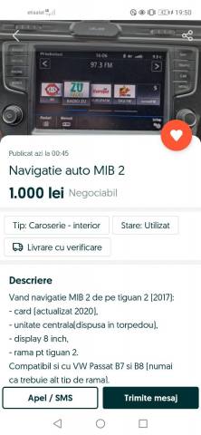

Salutări, în curând revin și mă apuc de treabă! Am o întrebare, merge navigația de mai jos pe mașina mea?
Nu.
Merge in schimb ceva similar, care s-a montat pe platformele similare cu masina ta, mai noi, pana in 2015....2016...
Cauta MIB2std

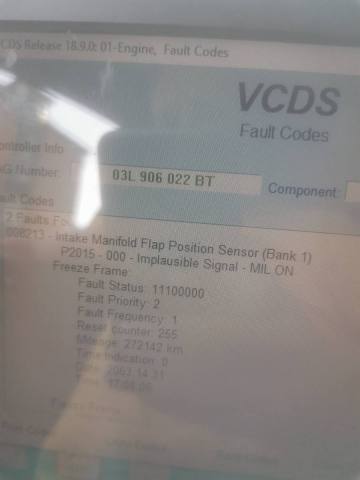

Până una alta azi a apărut eroarea P2015 și o eroare pe coolant pump 2. Trebuie să le rezolv pe astea apoi mai vedem ce facem!

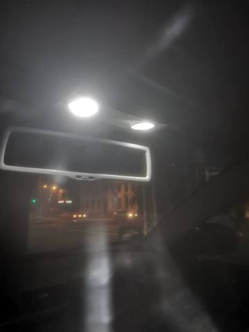

Am montat niște leduri la plafonieră, chiar se vede mult mai bine!
Alea sunt becurile de la plafonieră!
Cred că am să schimb leduri și în spate, portbagaj, poziții, număr dar încetișor!
Am montat GM limitatorul la motorașul de la galerie, eroarea nu mai apare. Eroarea la pompa secundară de răcire apare în momentul în care intru pe un drum pietruit, cum intru pe un astfel de drum instantaneu se aprinde becul în bord. Am să verific mufă, cablajul să văd ce se întâmplă. Apoi dacă trebuie să o schimb vreau să înlocuiesc și antigelul, dar nu prea știu pe ce să merg.... G12 plus cred, g13 merge oare?
