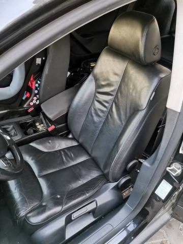

Scaune față Passat b8, alea pe spate nu știu dacă vin, pe față am înțeles că vin montate dar cu modificări la partea electrică, la dezmembrări am vorbit a spus că are și cu masaj, etc, etc, acum nici să nu exagerăm. Preț 1600 din textil, de piele nu are.
Volan de Passat b8 cu comenzi.
Ceas analogic de Passat b7 cu trimurile aferente.
Panouri uși Passat b7. Am găsit un interior complet de piele Passat b7 cu scaune cotieră fețe uși de Anglia, aici să văd dacă merg pe ăsta renunț la scaune de b8. Interiorul acesta 1000 lei.
Geamuri electrice spate.
Cam atât momentan, revin cu detalii.
Scaunele de b8 sunt fără airbaguri, nu înțeleg de ce le-au scos, au spus ăia de la dezmembrări că pot să pun airbagurile de la mine dar nu știu dacă vin. Cred că până la urmă rămâne interiorul de b7 dar fiind de Anglia scaunul de la șofer va fi simplu, fără reglaje. Pot oare să-l modific după, adică să cumpăr un scaun cu reglaje și să schimb cadrul? Am să văd cum procedez până la urmă.

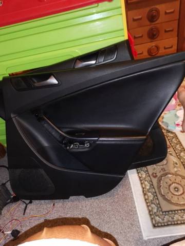

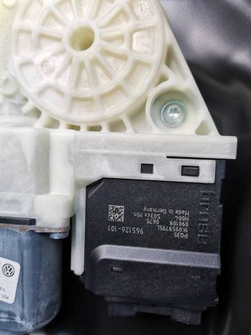

Cu scaunele nu am mai rezolvat nimic. Incerc acum să monteze geamuri electrice spate ( nu mă întrebați de ce). Am găsit macaralele cu motorașe și cablaj la 100 lei bucata, mai caut și restul pieselor, butoane , etc. Problema este la conexiuni, nu găsesc o schemă să văd cum mă leg cu firele, dacă mă poate ajuta cineva.
Am cumpărat macaralele cu motorașe, cablaje uși spate și cablajul de la ușă șofer apoi am aflat că acestea nu sunt compatibile. Am căutat și am găsit și motorașe compatibile dar nu mai aveau cablajul. Oricum proiectul merge înainte iar la final postez totul în ordine pe topicul dedicat!
Mașina de pe care am luat motorașele astea bune e de Anglia dar e aceeași generație.

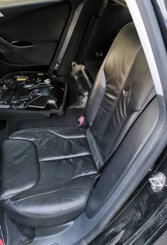

În căutarea unor panouri de uși pentru geamuri electrice pe spate am găsit acest interior de piele cu încălzire, mașină de Anglia. Scaunul din dreapta este uzat. Scaunul din stânga care vine la șofer acum arată foarte bine doar că are 3 urme rămase că a stat ceva pe el. Bancheta din spate are o urmă de gumă lipită. De la cotieră am să schimb doar capacul din piele. Panourile din spate arată foarte bine, au cablajul și butoanele pentru geamurile electrice care urmează a fi montate, eu asta am vrut de fapt. Prețul a fost unul corect zic , 500 lei totul. Scaunul din dreapta față este electric și este desprins de la cusătură puțin, acum am să văd ori îl refac ori cumpăr altul. Am să revin cu ceva poze după ce  să le curăț cu o soluție, momentan au fost date doar cu dezinfectant.
Și umerii din piele pe spate arată bine.
Am desfăcut tapițeria de pe scaunul din dreapta să o dau la făcut. Are și rezistența la șezut întreruptă, văd cum o rezolv.

Am terminat de montat geamurile electrice pe spate, a fost destul de muncă dar chiar sunt mulțumit de rezultat.
