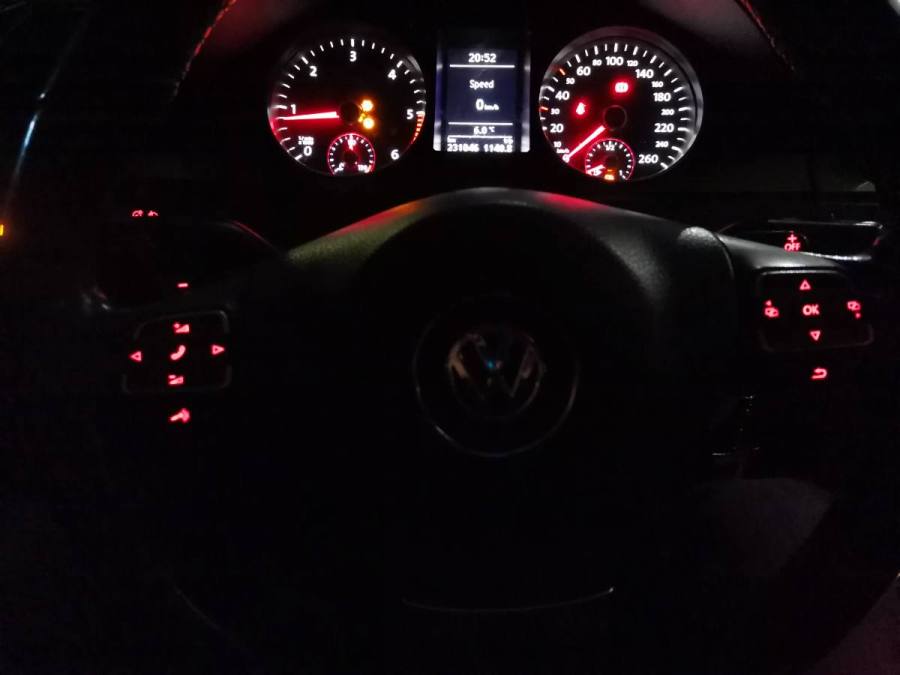

Am reușit să pun în funcțiune modulul bluetooth, era scoasă siguranța F12 din tabloul de la motor. Nu știu cine a făcut chestia asta și de ce. Dacă merg singur în mașină este foarte util. Am dat comandă și de calculator de coloană să fac și comenzile de pe volan funcționale. După asta urmează un rcd 510 sau chiar un rns 510, am să văd.
Montat calculator de coloană dar mai trebuie să fac calibrarea senzorului G 85.

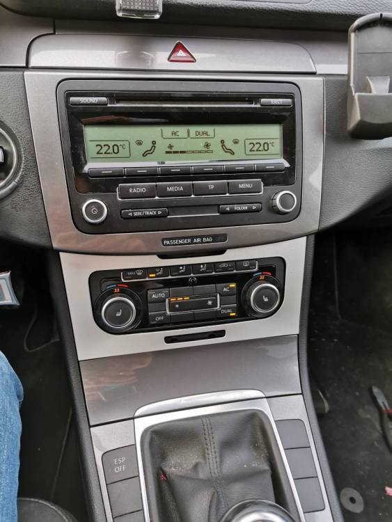

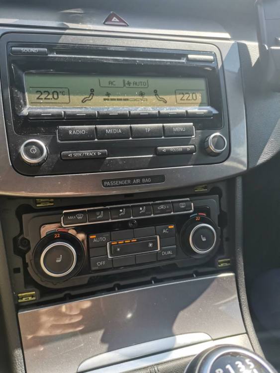

Am făcut și adaptarea, totul este funcțional. Urmează înlocuirea panoului de climă cu modelul din 2010, urmează foto. Încet încet vreau să ajung la un interior de B7 , inclusiv panouri uși și ceas analogic. Mă gândesc între rns 510 și rcd 510 ce să aleg.
Normal că nu reține setările, compresorul pornește, funcționează bine, afișează și pe rcd mai puțin încălzirea în scaune.
Bună ideea cu MIB 2 dar nu prea știu nimic, trebuie să studiez care e cel mai convenabil model.
Panoul e de B7, trebuie să văd cum modific să încapă.

Am rezolvat, am pus 16 la 20 și 20 izolat în aer. Momentan așa arată dar urmează ceas analogic și trimurile de B7.

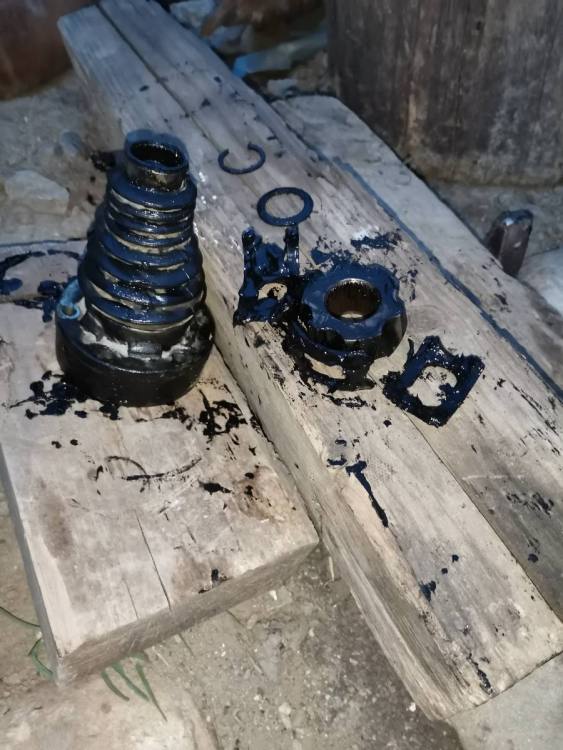

Am reușit o performanță. Am schimbat un amortizor și nu am fost atent și a sărit planetara din angrenaj de la cutie. După ce am montat am plecat juma de metru și normal că a fărâmat tot acolo. Ideea care este, nu găsesc planetară de Passat B6 de 110 cp, știe cineva dacă se potrivește și alt fel de planetară?
 E planetara scurtă de pe stânga.
Verifica sa vezi de la 1.6 tdi. Din cate stiu eu cutia de pe 2.0 tdi 110 cai e aceeasi cu cea de pe 1.6 tdi.
Din ce am studiat pe net cred că e un cap de planetară uzual folosit la toate cutiile în 5 trepte. Ideea e că eu vreau să o repar mâine că am nevoie dar nu știu ce magazine găsesc deschise, asta e problema și vreau să cumpăr eventual o planetară sh să o pun și gata.
Mai repede din dezmembrari toata planetara, decat la comanda care dureaza cateva zile, nu tine nimeni pe stoc asa ceva.
Modificat de calin.g
Am rezolvat problema, am luat o planetară care părea la fel dar nu era și am schimbat doar partea dinspre cutie, aia era identică. Totul e bun până acum, asta e se mai întâmplă. Am lipsit ieri la montaj 10 minute și colegii care m-au ajutat nu au fost atenți, eu de fiecare dată sunt atent să nu smulg planetara, știu de când reparam la Dacie că am pățit asta.
