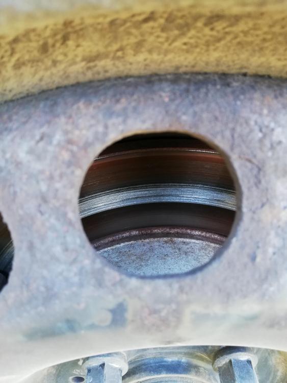

Problemă apărută ieri pe traseu! Nu am avut ce face și am mers cam 300 km.
Am desfăcut și am găsit plăcuțele de frână uzate ambele stânga dreapta. Când am verificat mașina în aprilie plăcuțele erau aproape noi, abia schimbate. De atunci am mers 12k km. Cred că este o problemă la etriere sau la motorașe.
Sigur nu erau noi plăcuțele în aprilie, iar ca să mergi cu mașina înfrânată mi s-ar părea grav pentru cine a condus mașina. Am și eu motorul ăsta pe mașina și mi se pare că e aproape ca un benzinar de fin și silențios, încât să nu îl simți că e înfrânat. Deci, ori plăcuțele erau no-name, ori sunt de mult timp pe mașină.
Sunt de acord! Acum vreau să văd la un drum mai lung dacă se încălzesc roțile. În funcție de asta văd ce pot face.
După un drum mai lung roțile spate sunt mai calde decât cele de pe față, doar calde nu încinse, poți ține mână pe ele. Am ridicat roată stânga spate, se învârte foarte ușor la mână, am acționat și frâna de mână și la deblocare roata se învârte tot ușor. Acum să văd în cât timp se tocesc plăcuțele.

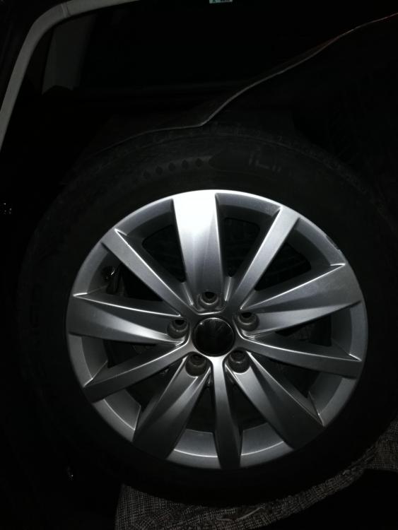

Am cumpărat un set de jante Perugia, cred că sunt frumoase. Au mici urme de uzură dar și prețul a fost scăzut.
