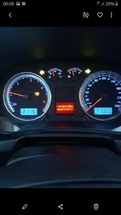

Salut, am un golf 4 1.9 axr de 101cp.
De 2 zile imi pâlpăie martorul de buji, in bord imi spune sa verific un service de reparatii motoare si imi taie accelerația. Am sa las o poza sa vedeti, dupa aparitia erorii turatia ramane blocata acolo.
