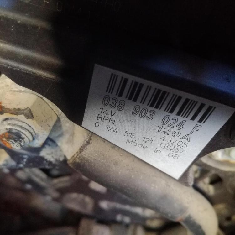

Am cumparat de curand un golf cu motor AXR si are alternatorul schimbat cu unul AM care face figuri. Ma puteti ajuta pe MP cu o poza a unuia original? Mai mult partea cu plasticele unde scrie de cati amperi e si cu legaturile si una de sus, de ansamblu. Multumesc.
Alternatorul este de 120 de amperi . Bosch. Altceva ce mai vrei sa vezi? Mergi la un magazin de piese auto cu certificatul si iti dau ei de acolo . Iti vor cere cel vechi la schimb
Modificat de vasiuca
Am gasit unul bosch dar nu are sigla vw pe el de aia voiam sa vad cum arata unul original.Am gasit pe net dupa codul tau tot ce aveam nevoie. Multumesc.
Modificat de vali zak
Din ce an este automobilul? Ce sigla sa aibe, doar nu e facut la audivolkswagen.
