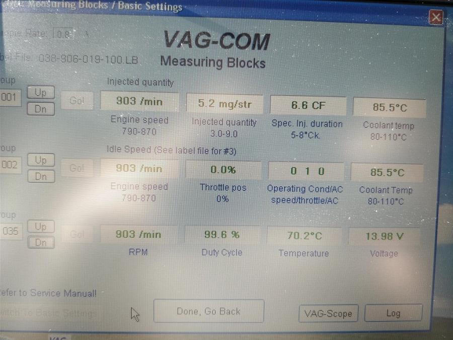

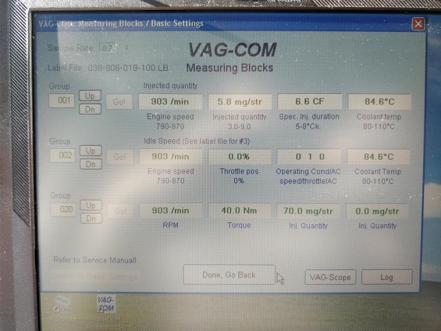

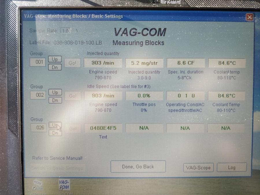

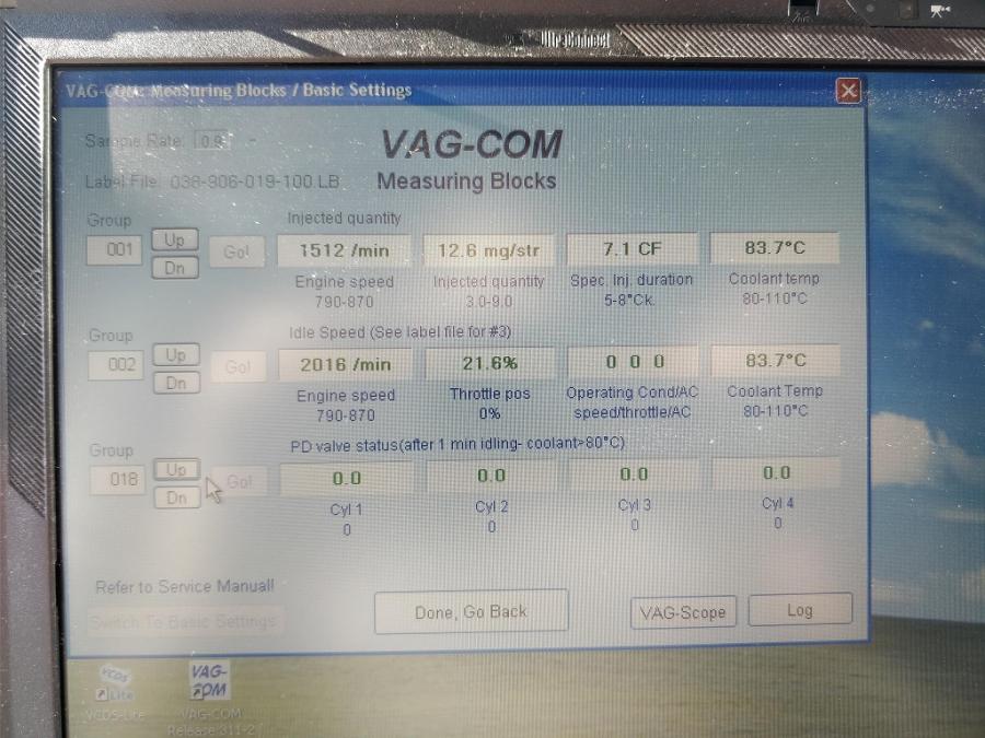

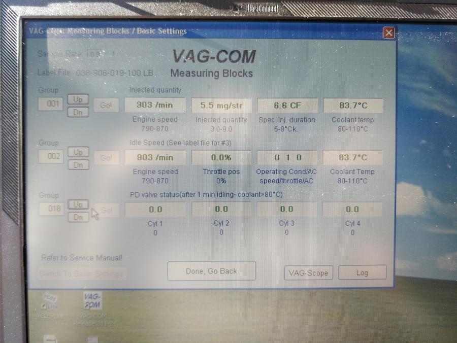

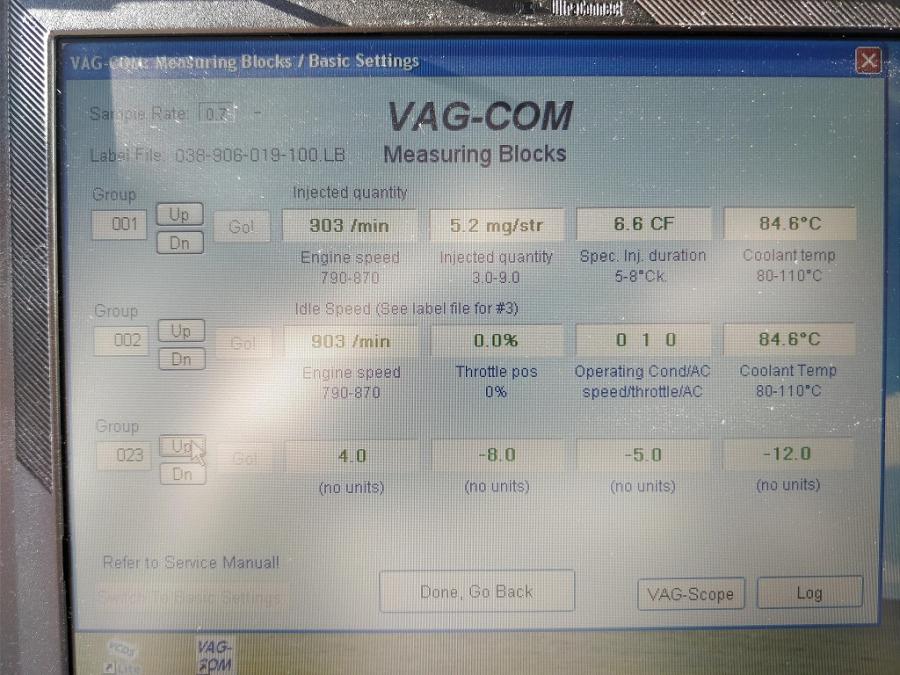

Valorile pe tester cand pornesc motorul:
cylinder 1 |  cylinder 2 | cylinder 3 |  cylinder 4
0,16               -0,24            -0,71              0,75
Valorile pe tester pe la 65grade:
0,1               -0,54            -1,08              1,58
Valorile pe tester pe la 85grade:
-0,02               -0,85            -1,79              2,63(aici dupa ce o accelerez un pic intre 2500-3000, scade si ramane constant la valori mici 0,10-0,20)

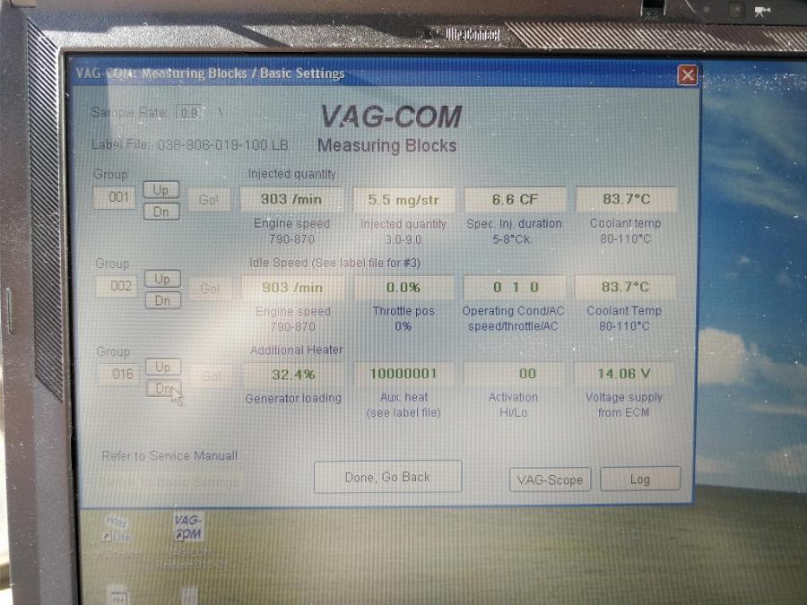

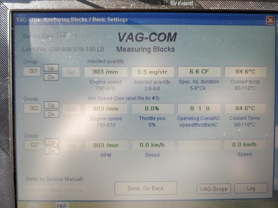

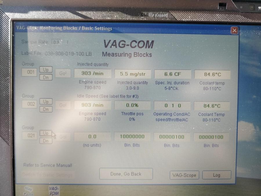

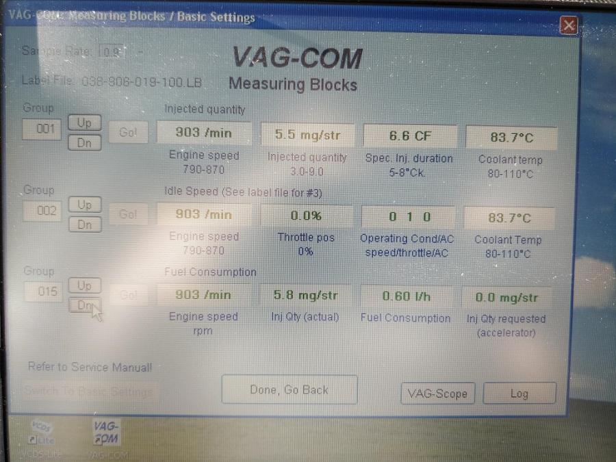

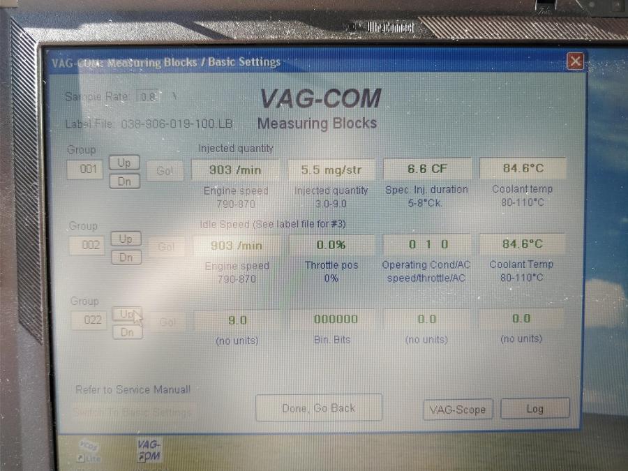

Am mai atasat niste date cu motorul cald

da,schimba l pe cil 3,daca se muta valoarea pe 3 schimbi injectorul...daca nu ,posibil axa cu came uzata sau alt set de injectoare daca vrei sa scada corectia pe cil 4
