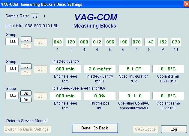

Check Measuring Value Blocks (MVB)
Usually Measuring Value Blocks (MVB) 125+ show the current Communication Status
Problema e ca nu stiu ce/care este acel MVB , unde il gasesc , cum il verific ... :(

MVB nu este ceva fizic de pe masina ci patratelele ale din vagcom unde iti arata valorile.

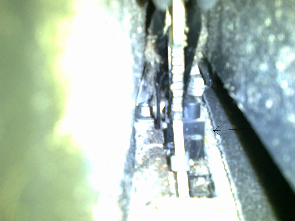

Salut oameni buni , am gasit problema cu pornitu` ... Atasez poza cu "cupla" , "senzorul" sau ce este , care nu facea bine contact si de aceea nu pornea . Am curatat putin lamelele si porneste normal de fiecare data . VA MULTUMESC FOARTE MULT pentru tot ajutorul ! Drumuri bune si cat mai putine drumuri la service ;) !
post-109647-0-42984800-1345566119_thumb.
@adyasb-cum ai descoperit mufa?
Am luat toti senzorii la verificat , dar acea mufa nu iesea si am lasat`o in pace... si pana la urma a aflat tata ca acea mufa mai face figuri si mi se pare ca are si legatura cu pompa de motorina (care nu e electrica/automata) si cand am scos turul de motorina care intra in filtru si am dat la automat , nu a dat deloc motorina. Stiam ca e ceva electric si care nu pune pompa de motorina in functiune ... Prea multe nu stiu , ca nu ma pricep, oricum , de la un mecanic am aflat de acea "cupla" . Oricum , daca cineva are simptomele care le`a avut masina mea , sa verifice mai intai acea mufa :) Prea mult nu am cum sa te ajut caci eu, sa cer ajutor am venit aici. :)
adyasb , aceiasi probl o am si eu cu un golf4 ajm , o sa verific mufa. aceleasi eror am stocate . le sterg dar reapar. am obs ca problema apare cand las masina mai mult timp in soare.
