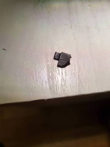

Buna ziua. Am si eu o problema cu incuietoarea de la portbagaj, la un Passat B7 Sedan, de cand a venit frigul. Nu se mai inchide cand dau cu portbagajul sa-l inchid, decat de la 1 cm din mai multe repetari. Am dat jos si distantierele acelea laterale din cauciuc de pe portbagaj. Daca dau de sus nu apuca cuiul. Am verificat broasca si asa la rece, cu o surubelnita, melcul merge si sta blocat cand ajunge sus, deci brosca pare ok. Ma puteti ajuta cu un sfat? Multumesc anticipat.
Am gasit bucatica asta de plastic in zona in care ar trebui sa se blocheze limba yalei ( in partea dreapta cum o privesti cu portbagajul deschis)

On 22.01.2025 at 18:21, ovidiu94 a scris:

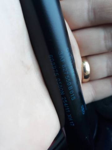

Salutare, am și eu o Skoda Octavia 3 combi 2018, cu portbagaj electric. Din senin a început să pacane amortizorul de pe dreapta, undeva la 2/3 când se închidea portbagajul, dar ridica și cobora fara probleme sau erori.
I-am scos siguranța de jos de la amortizor, sa vad daca face și fără greutate, nu mai făcea și l-am pus la loc.
După ce i-am pus siguranța și l-am montat la locul lui, după ce face cursa până sus, se lasă în jos vreo 10 cm.
As mai putea sa ii mai fac vreun reglaj sau trebuie înlocuit amortizorul?
PS: am ținut apăsat pe buton că sa ii setez înălțimea, ia comanda și o confirmă, la acționarea portbagajul nu am nici o avertizare sonora, decât se lasă câțiva cm in jos apoi rămâne acolo. Daca îl setez la aceea înălțime rămâne așa, dar e puțin prea jos pentru mine și lovesc cu capul in hayon.
