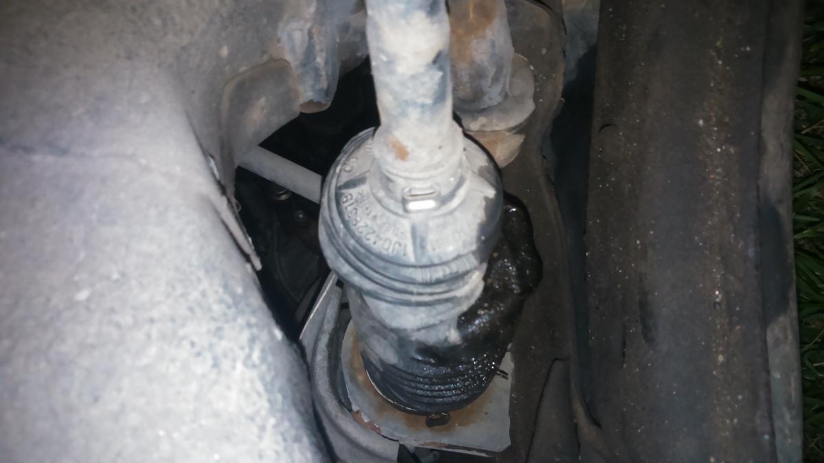

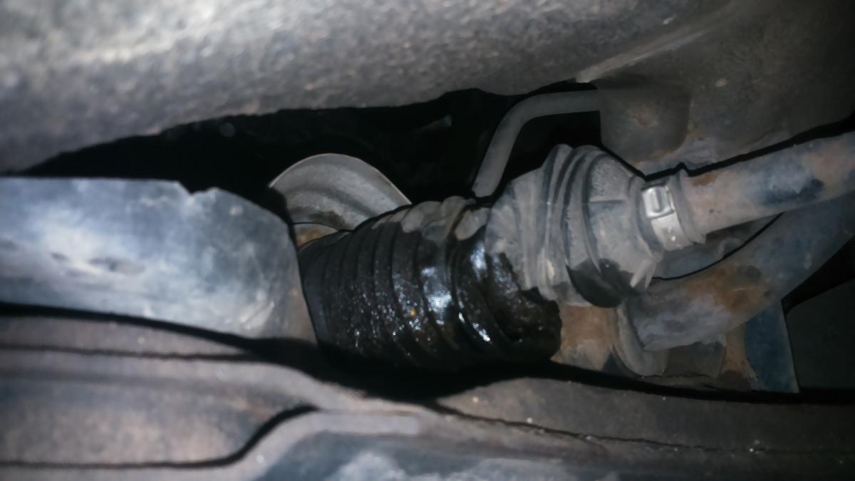

Am si eu o problema cu Golful meu cineva mia zis ca trebuie schimbata caseta de directie dar as dori sa aflu si parerile voastre . Poza e facuta in partea dreapta a masinii
post-141146-0-29185400-1409751783_thumb.
post-141146-0-32648900-1409752841_thumb.
Modificat de PopiAdrian
Schimbata sau reparata.
Din ce se vede in poza n-a fost umblat la bielete, colierele burdufurilor sunt cele originale metalice. A fost facuta insa geometria, iar cel care a facut-o a lasat rasucit burduful, care s-a spart, a intrat apa, a ruginit cremaliera, a stricat simeringurile si acum curge uleiul.
In concluzie, schimbata sau reparata. Cred c-o sa ai nevoie si de bielete.
