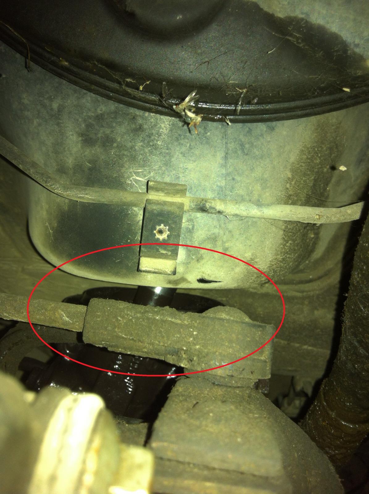

Acum nu de mult am venit de la service. Urmatoarele constatari. Mecanicul simtea bataia in bratul de jos pe care sta sprijinit amortizorul. bucsa de pe bratul respectiv dinspre motor intradevar e crapat ambele parti. el zice ca nu simte bataia in caseta sau bieleta de directie ci in bratul de jos,interesant. Am lasat  masina jos de pe elevator cu motorul pornit  invarteam de volan dreapta stanga pana in capat,am observat tremurat volan si huruit. in vasul cu ulei servo este peste nivel putin 3mm si era spumos. Nu inteleg de ce simte in bratul de jos bataia ce legatura?
Trami ai avut dreptate nu caseta e de vina. Am luat problema pas cu pas.V-am povestit ca bataia  se simtea in bratul din poza. M-am gandit sa schimb bucsele din brat. Alta masina alta viata! A disparut  bataia.La miscarea volanului stanga dreapta nu se mai auzea cloncanitul acela enervant. Si nici pocniturile la pornirea de pe loc si nici bataia la viteze mici!!! Deci mare grija la Suspensia Multi Link e  greu de depistat problema. Nu e tot una sa dai 110 ron pe piesa si 50 ron manopera,sau 800rectificat caseta si 200 montat si demontat. Drumuri bune:)

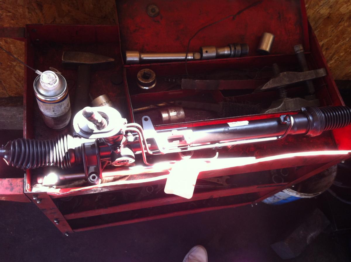

Buna seara,
Am si eu o problema urgenta.
Am un Golf 4 si tocmai am schimbat caseta de directie.
Toate bune si frumosase, cu exceptia unui lucru. Mecanicii au uitat sa imi puna garnitura sau mansonul (sau cum se numeste) la imbinarea dintre caseta si volan, si acum tot sunetul de la motor imi intra in masina pe acolo, si as dori sa stiu daca poate dauna casetei. Acum vara mai este cum mai este, dar iarna cand va intra zapada cu sare acolo, ce se va intampla?
Am atasat si niste imagini:
- prima imagine - caseta de directie noua (se poate vedea ca vine fara acea garnitura)
- a 2 a imagine - caseta de directie veche (se poate vedea ca pe ea este acea garnitura)
- a 3 a imagine - cum arata dupa montaj fara acea garnitura (se poate vedea ca este acces direct la acea tija care intra direct in caseta)
Va rog cateva sfaturi. Daca e grava aceasta problema si daca trebuie rezolvata cat mai repede.
Va multumesc anticipat.
post-102334-0-18837000-1406142986_thumb.
post-102334-0-73933100-1406142990_thumb.
post-102334-0-13421900-1406142994_thumb.
Modificat de Udini
Salut.
Pe cat tine de servodirectia si de coloana de directie poate ca axul pinionului sa faca rugina sau ca se strica mai repede garnituri de la crucea cardanica.
Dupa cum am vazut din poza cu caseta cei care o au reconditionat nu au pus nici un strop de vaselina asupra semeringului superior, asa ca apa va a patrunde acolo cu usuranta, ceva ca, din punctul meu de vedere, e mai bine sa fie evitat.
Dupa parerea mea ar fi mai bine daca cereti la mecanicul sa puna garnitura acolo: elemente de directie vor avea o viata mai usoara si D-vs veti scapa de frig+insecte+auburi de la motor care s-ar putea sa intre de acolo.
