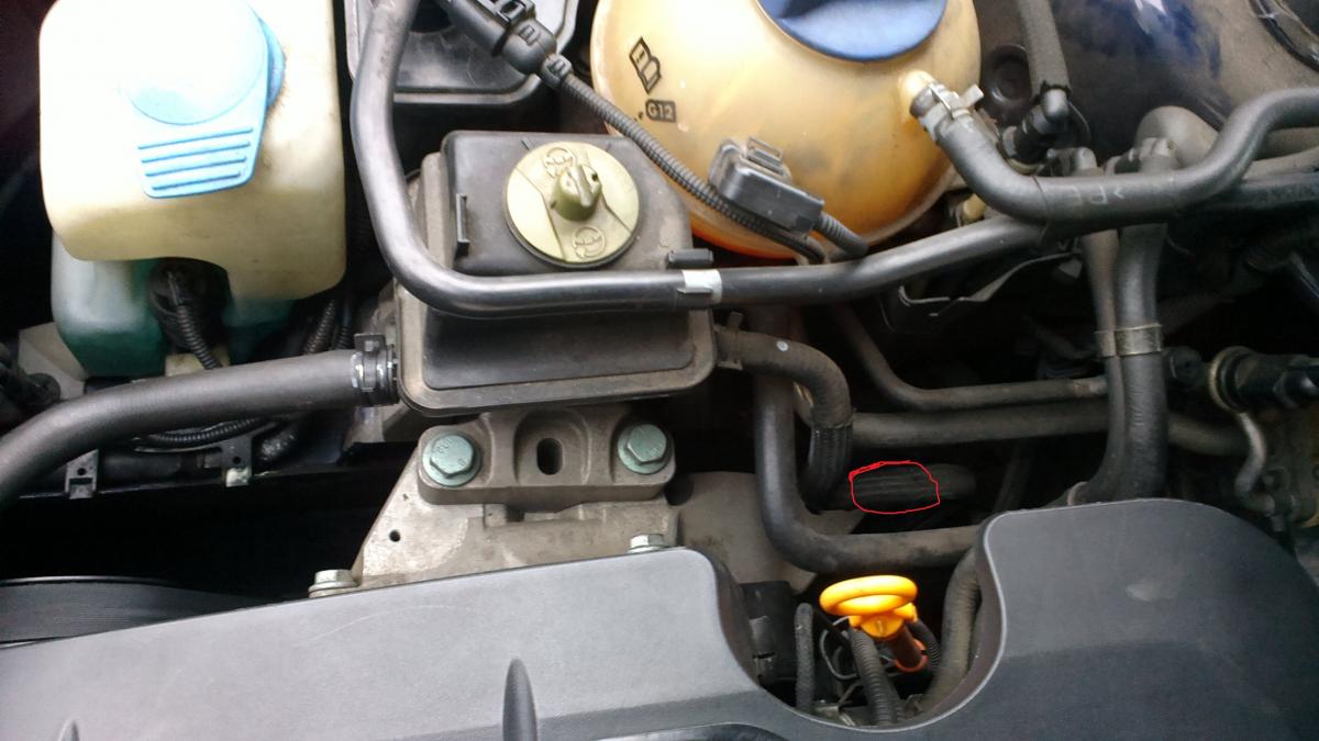

In acel tub unde am incercuit cu rosu e ceva tare.Sa fie o valvola sau ce?La voi cum este?
post-130029-0-25935100-1390811108_thumb.
Va rog,va uitati la voi daca e tare in acel loc.
e un banal furtun, are o intaritura in zona aceea
daca avea valva sa presupunem..., avea alta constructie, exista la 1.6 SR o valva pt suprasolicitare (  cand brachezi la maxim) cand fortezi mai mult pompa,valva da semnal la ECU  pt a tura motorul mai mult
Modificat de kicker
Multumesc!La mine e tare in acel loc si e un pic deformat adica in partea de jos a acelui loc are o crescatura ca si cum s-a umflat.Problema care mi-o da este cand misc volanul spre dreapta sau stanga (stand pe loc) relantiul scade se duce sub 600 si inainte nu facea asa.
