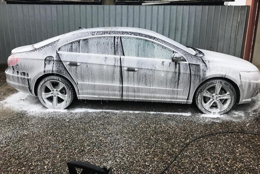

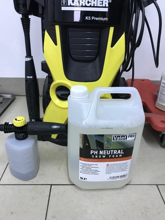

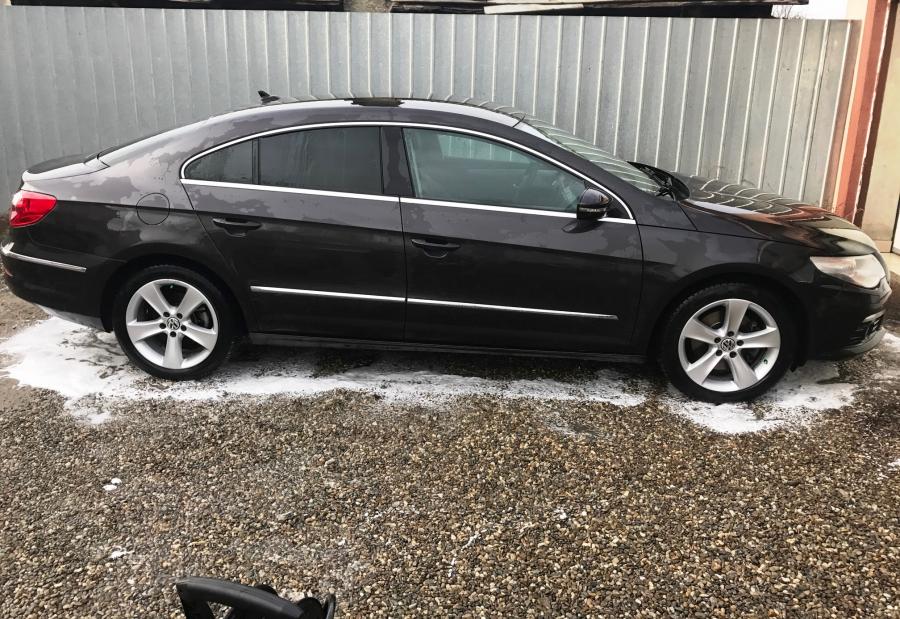

La recomandarea lui Cosmin @Cosmin ZKG am achizitionat spuma valet pro.Rezultatul e deosebit ,spuma rezista ....dupa doua ore ...era inca pe jos.

As this product is a pH Neutral snow foam this means it is wax safe and will not strip any protection from the vehicle and is safe to use on all surfaces.
A, deci pe urma dai cu manusa din microfibra. Interesant. Un site de unde ai luat-o, daca nu se considera reclama?
Am gasit, interesant ca in cazul pulverizarii manuale scrie ca  se utilizeaza la masinile netratate cu ceara.

Catalin si eu folosesc spuma Valet pro si e pacat sa nu folosesti si o lance pentru spuma calumea care nu se compara cu cea karcher. Cauta pe youtube MJJC si o sa vezi ce zic. Bafta
Urmeaza sa comanda lancea de spumare LS3 .prosoape de uscare cu micro fibra ....spalatul corect nu e deloc ieftin

Raspund eu. Curata bine spuma asta dar fara o spalare cu atingere nu faci nimic. Spuma este doar pentru prespalare. Citeste topicul 'cum spalam masina'
La cum o ingrijeste masina cel care o va cumpăra nu o sa mai aiba ce face la ea. Doar drive. Inclusiv spalatul e inclus. Bravo Cataline
