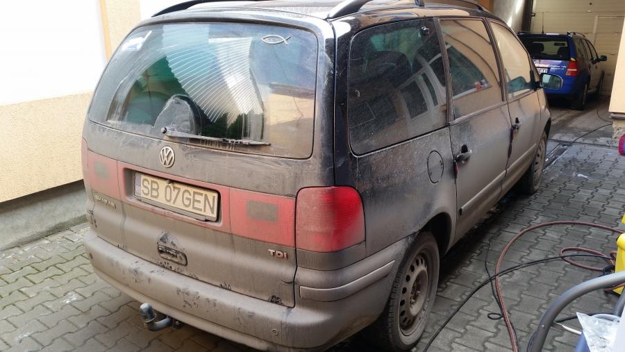

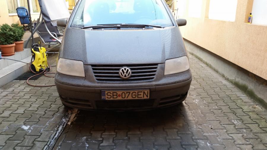

Masina arata asa:
20180210_142155.thumb.jpg.fe8814749e46e770679f0dc4b1696eb8.jpg 20180210_142229.thumb.jpg.70d2d66232a0165956993126ac0e9bef.jpg

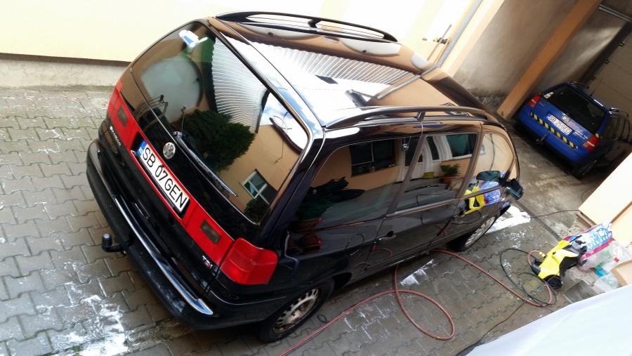

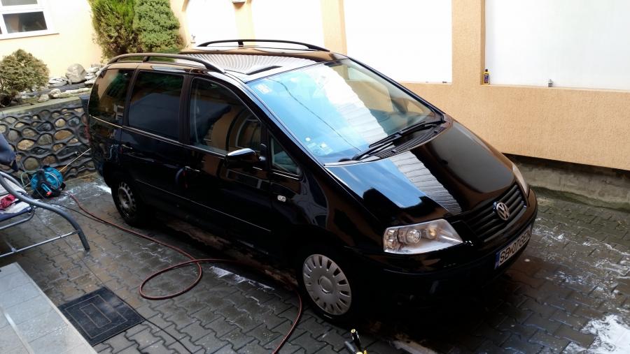

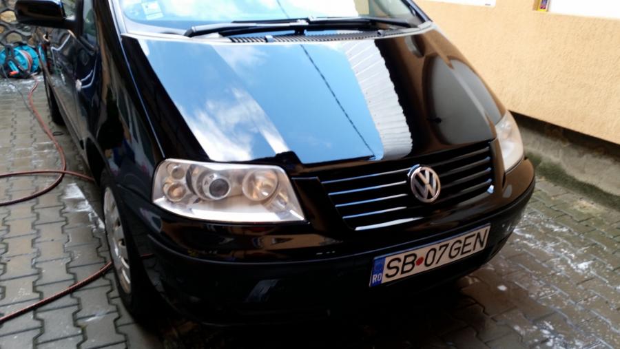

Rezultatul:
20180210_151551.thumb.jpg.4e99baf0c91cf523f8a447e9eecf5b63.jpg 20180210_151632.thumb.jpg.8e81b37ef30eda704ae0e2ec01473098.jpg
20180210_151500.thumb.jpg.1f80bb7b1e726bfd514ed9cce6bdd26d.jpg 20180210_151434.thumb.jpg.75a05113f75e1cfe7f4a61e56ef6ffa3.jpg 20180210_151617.thumb.jpg.04f1156cbae66de62428559c34a6f2f0.jpg 20180210_151528.thumb.jpg.9d3d74ea0d498d474e4889b84d17680e.jpg
