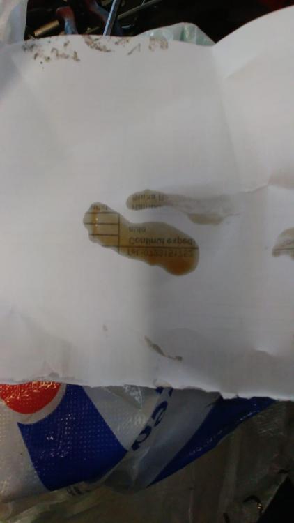

Eu l-am schimbat la 110,000 km, uleiul era curat si doar putin rosiatic. Mai mergea cred..atasat poza  Masina folosita 80% in oras.
Modificat de Xenomorf

daca citeai fisierul vedeai ca rosiatic e ok , adica il aveai perfect ( nu doar ca mai mergea , l-ai schimbat degeaba )
dupa 20.000 km scrie in fisier ca e negru si tu asa aveai uleiul dupa 110.000 km ...deci ? ii crezi sau nu ?
Modificat de tavitara
Si pe langa observatia legat de culoarea uleiului, in brosura respectiva nu am vazut nimic de VW. Oricum, mi se pare util postul colegului Xenomorf. Masina lui a rulat 80% din 110 000km in oras si bag de seama ca e Constanta unde traficul nu e chiar cel mai lejer, iar uleiul arata foarte bine.
