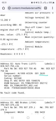

Salutare. O mica poveste pana sa ajung la intrebare. Am luat Touareg-ul meu 7P CRCA 245 CP acum cativa ani, cu vreo 88-90 mii km. La recomandarea baietilor la care faceam revizia in mod obisnuit, am fost sa schimb uleiul la cutie la un service specializat pe asa ceva din Bucuresti (ca am facut bine sau rau, deja nu mai conteaza). Dupa schimbare, am observat mici smucituri la schimbarea vitezelor (la trecerea in treapta superioara). Nu s-a intamplat nimic cu cutia/masina. Dupa inca 50 mii km am fost din nou la acelasi service, am schimbat din nou (asta fiind intervalul recomandat de schimbare).
La inceputul anului asta am avut niste mici belele cu masina. Si intamplator, cam in aceeasi perioada, pe diferite grupuri de FB am gasit opinia ca uleiul Ravenol nu este prea bun (si, uitandu-ma in ce am primit de la service-ul respectiv, aveam Ravenol in cutie). Asa ca m-am dus la un alt service, unde am inlocuit cu original (nu ajunsesem inca la 50.000 km). Au filmat si cand au scos Ravenol-ul (cred ca erau cam 25 mii de la ultimul schimb) era deja negru. Baietii la care am fost nu fac cu flush, pentru ca n-ar fi recomandat pentru cutiile Aisin si e risc de imprastiere a piliturii prin toata cutia.
Dupa schimb, smuciturile n-au disparut, dar sunt mai fine. Baietii mi-au zis ca nu recomanda resetarea cutiei (mi-au dat si o explicatie care avea legatura cu ambreiajul, dar n-o retin).
Fiind totusi deranjat de usoarele smucituri (masina merge bine dar am eu acest pitic pe creier), am mai intrebat pe ici pe colo. Am auzit ca ar fi recomandate: (1) rescrierea software-ului si (2) o reechilibrare cu ODIS.
Si acum intrebarile: (1) ce ziceti de/ce experiente aveti cu aceste solutii (resoftare si reechilibrare cu ODIS) si (2) aveti idee cine ar face asa ceva in Bucuresti sau pe aproape (am primit un nume, Marius Chelu, dar mi-a spus ca nu lucreaza Touareg).

Adidas, acum la ultimul schimb am pus original. La schimburile anterioare cu Ravenol nu stiu ce a fost, dar sigur nu original.
De acolo e/era problema, mai exact o-ringul. Indiferent de filtru, trebuie montat o-ring original si dupa reset la valorile cutiei. Dupa reset dispar si smunciturile. Vin eu sapt viitoare prin B si ti-o resetez eu, vin sa-mi schimb si eu uleiul in cutie la niste prieteni prin Giulesti.
