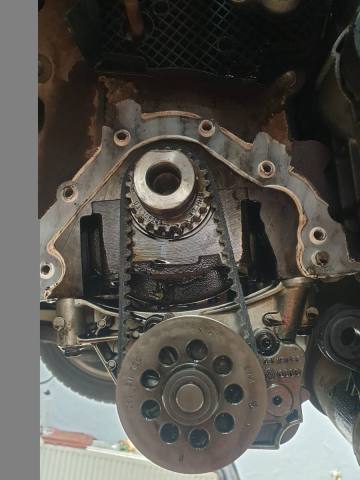

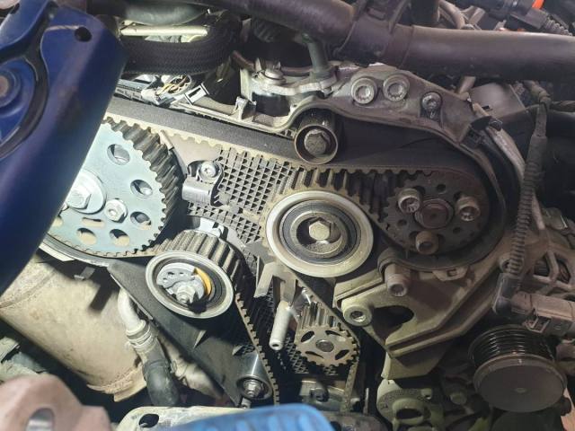

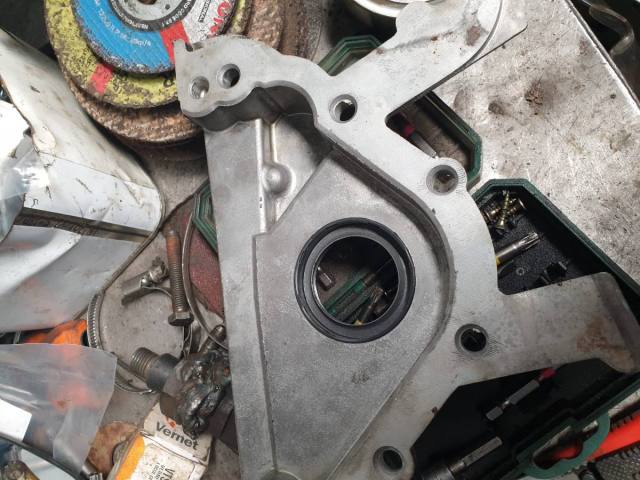

Intrebare: cand ai schimbat distributia la 242k km era cea originala sau ai mai schimbat-o odata? Intinzatorul de la cureaua de accesorii: ai schimbat doar rola sau tot intinzatorul?
Salut, a mai fost schimbata distributia. In kitul de la Dayco am incredere pt 100.000 km. Cureaua e teflonata. Intinzatorul de la accesorii este pe arc asa ca am schimbat doar rola. pentru a schimba intinzatorul cu totul trebuie sa dai electromotorul jos. Alta distractie faina. Totodata la schimbarea distributiei la 100.000 km recomand si schimbarea curelei pompei de ulei. Eu am luat pe original si inauntru era tot Dayco.
